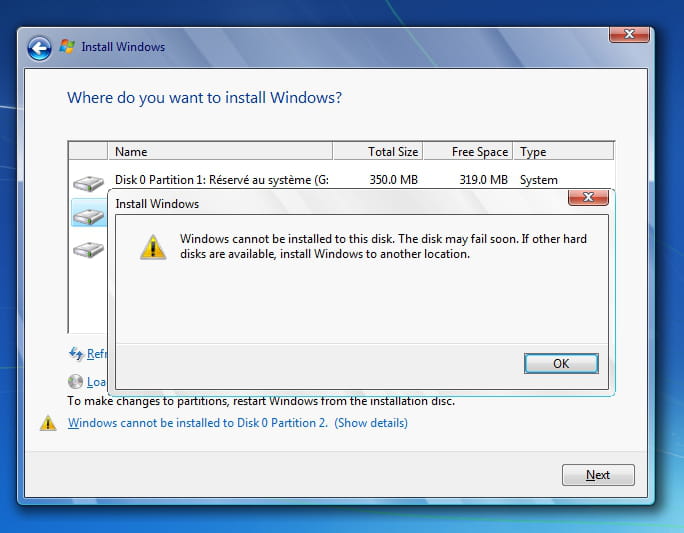

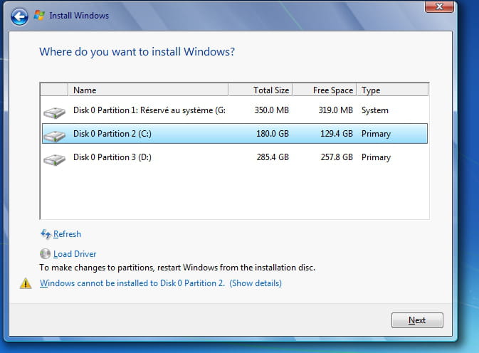

S'il vous plait j'ai un petit probleme ,j'ai un acer Core i5 x64bits j'ai pas trop de logiciel dessus mais achaque fois qu je l'allume il me faut un peux pres 5 minute pour acceder au bureau et pour ouvrir un logociel ou faire n'importe quoi je dois attendre beaucoup de temps on m'a dit que c'est juste un probleme d'installation et autre disent que j'ai un probleme dans mon disque dur alors j'ai decidé de rinstaller windows sur mon pc est formater mon C et conserver le D mais j'arrive pas a faire ca on m'affiche un message et j'ai pas trop bien compris

  1. Bonjour
    ton disque est plein et une partition protégée
    seule solution à mon avis. vider complètement ou tout supprimer et continuer l'installation

  4. Comme sur les photos que tu as mises. tu auras ton dd seul et vide

  5. le disque d est suprimé mais j'ai reesayerpar l'invit[hte de commande et ca a afficher ce message a la fin tp://static.ccm2.net/www.commentcamarche.net/pictures/Mith7fD5y7x5IQBhbBN3qKsdOXFydauKyzyoJV8b0rSE5Zwu7BLQestNltPMeD2i-capture.png
