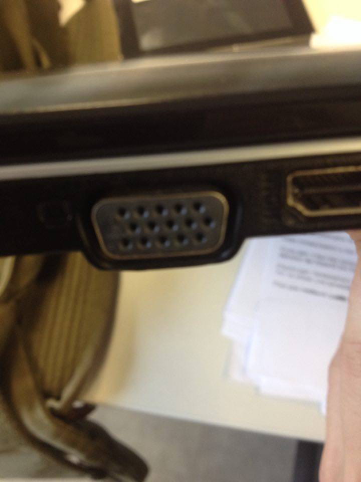

    1. Merci pour ta réponse rapide !
      Je possède également ce port sur mon ordinateur.
      Mon objectif est de récupérer des ancienne télévisions pour l'esthétique de l'objet, je ne veux pas juste diffuser une vidéos sur n'importe quel tv ^^
      Tu pense qu'avec ce port ça pourrais le faire ?
        Même souci, le "SCART" est assez ancien et à ma connaissance, pas d'adaptateur VGA/SCART fiable...
        Certaines "anciennes" cartes graphiques proposées des sorties S-Video, mais puisqu'il s'agit d'un pc portable, même souci, ça ne pourra pas être inclus dedans.
        C'est assez spécifique comme demande, surtout que avec l'évolution la compatibilité n'a pas été assurée...
