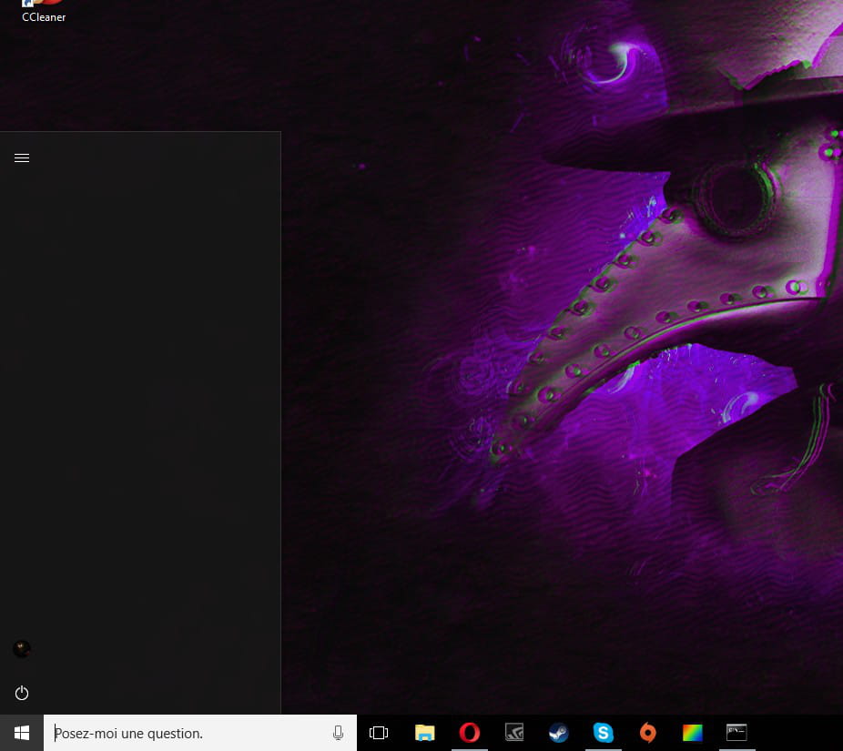

Bonjour a tous, j'ai un problème avec mon menu démarrer.
Tout allait très bien, et d'un coup je clique sur mon menue démarrer pour accéder à mes photos, mais plus aucune icône ne s'affiche, et à la place j'ai un menu fin comparer au menu de windows 10.
Et j'aimerais savoir comment je pourrais récupperer mon menu démarrer.
Merci beaucoup.

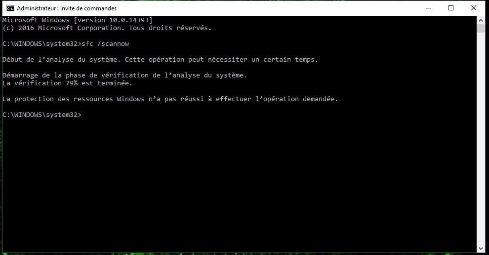

    Peut-être un problème de fichiers système, essayez ce qui suit dans un premier temps.
    Appuyer sur les touches Ctrl+Alt+Suppr en même temps, sélectionner Gestionnaire des tâches.
    Dans la barre de menus, cliquer sur Fichier puis Exécuter une nouvelle tâche.
    Dans Créer une tâche, taper cmd puis cocher la case dessous mentionnant les privilèges administrateur, valider par Ok.
    À l'endroit du curseur, taper sfc /scannow puis Entrée au clavier. (Espace entre le c de sfc et la barre /)
    Laisser la vérification (et l'éventuelle réparation des fichiers) s'effectuer puis redémarrer l'ordinateur dès que celle-ci est terminée.
    Tester à nouveau.
    Cdlt.

        Et j'ai essayé de rescanner mon ssd mais il bloque encore à 79%

        1. Déjà pas normal que la vérification s'arrête à 79% !
          Recommencez la procédure afin de vérifier qu'elle puisse aller au bout cette fois.

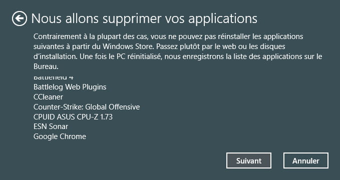

      3. Alors..... Désolé je n'étais pas là ce week end, et j'ai parlé avec un ami informaticien il m'a dit que ce problème était courant, mais je ne comprends pas pourquoi avec moi ce n'est toujours pas réglé, je veux bien faire la restoration, mais quand je fais ça, j'ai une liste de tout les programme qui vont êtres désinstallés, et avec ma connexion et le temps qu'il m'a fallut pour tout avoir je voulais voir si il n'y avait pas une autre solution...
        Mais maintenant je vais le faire et régler mon problème, Merci à la communauté de Commentçamarche d'avoir répondu si vite :3
          C 'est une restauration systéme comme içi ou Réinitialiser Windows sans perte de documents comme:
          par içi
          Ce n 'est pas la même chose.
          1. Je perds quand même
            tout mes programmes, j'ai une très longue liste des programmes qui vont être supprimés.
              OK, faudra réinstaller ce dont tu as besoin comme google chrome et Ccleaner
              mais aussi tes 2 jeux si tu est joueuse.
              1. J'ai 1 To de jeux c'est pour ça que je cherche une autre solution :x
                Là c'est qu'un bout de la liste qu'on peut voir.
