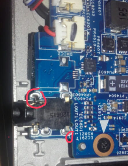

Je ne connais pas grand-chose en matériel informatique, donc j'aurais besoin de votre aide : à la suite d'un choc dans la prise son des écouteurs, la carte est fendue au niveau de la dernière soudure en bas à droite (et bouge), et la soudure en haut à gauche a lâché. En faisant pression sur celle du haut-gauche et avec des écouteurs j'arrive à couper le son en haut-parleur mais il n'y en a plus dans les écouteurs. J'ai essayé de 'pousser' là où la carte est fendue mais le son ne revient pas.
Que faut-il faire? Cela nécessite de changer toute la carte mère?

Je vous joins la photo pour être plus clair

c'est une carte mere de portable ?
Oui j'ai oublié de préciser que c'est un ordinateur portable récent.
Contributeuril faut essayer de re-souder les pistes fendues (un électronicien ou un bon bricoleur peuvent le faire) mais ça restera très fragile
sinon, faut investir dans une petite carte son usb externe

D'accord, donc la question que je me posais est si la conection est en surface ou aussi 'dans' la carte, auquel cas la soudure serait plus difficile à réaliser?
La carte mere n'est donc pas à changer? Car l'odinateur marche très bien, à part pour les écouteurs -
