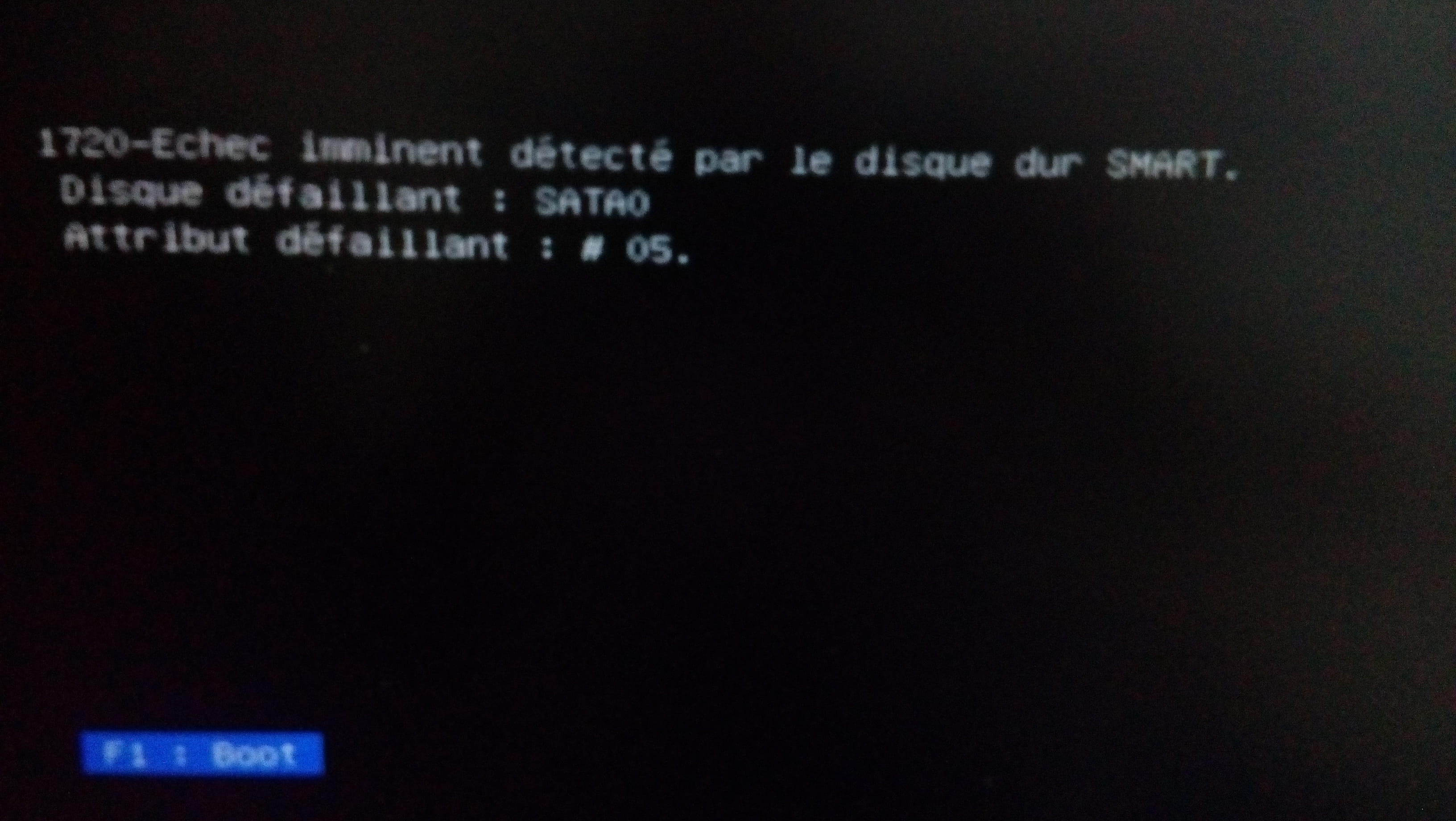

Bonjour a tous
depuis une bonne semaine, lorsque j'allume mon pc, un message d'erreur apparaît sur mon écran, et me demande d'appuyer sur la touche F1, ce que bien sur je fais, mais comme ce n'est pas normal bien sur, je voudrais savoir ce que je peux faire pour éviter ca,
je vous joins deux photos de l'écran prisent ce matin
en espérant que vous pourrez m'aider a résoudre ce problème, je vous remercie
  1. didmed Messages postés 2654 Date d'inscription   Statut Membre Dernière intervention   845
    Salut
    Ce message indique que le disque dur risque de lâcher...
    https://www.mesoutils.com/ordi/smart.php
    Utiliser CrystalDisk Info afin d'avoir des infos sur la santé du disque dur:
    https://www.commentcamarche.net/telecharger/utilitaires/6735-crystaldiskinfo/
    >>> faire d'urgence une sauvegarde de tous les fichiers perso !
    1. gerard22550 Messages postés 19 Statut Membre
      merci, j'ai peur du coup là, je vais tout sauvegarder, mais on peut pas réparer le disque dur ?

  3. didmed Messages postés 2654 Date d'inscription   Statut Membre Dernière intervention   845
    Re Salut
    - Utiliser au moins Speccy afin de récupérer la clé Windows 10 (il serai utile si vous devez ré-installer gratuitement) sinon ce ne sera plus possible (ou alors il faudra acheter une licence Windows 10)
    Le message du SMART est alarmant >>> le disque peut tenir ou... lâcher à tout moment !
    Donc, si vous avez sauvegardé vos fichiers perso, cela peut attendre...
