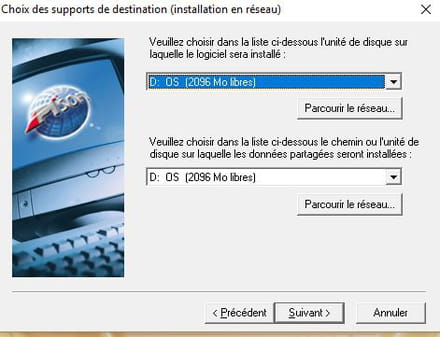

  3. J'ai testé avec la compatibilité windows xp ça ne marche pas,
    par contre lorsque je lance l'installation il me donne
    le disque et la taille nécessaire (2096 Mo) alors que j'ai de 100Go de libre.
    J'ai fait une capture ecran en jpeg

        Le logiciel , d'apres la photo que vous avez affichée, cherche à s'installer sur le disque D , sur lequel il y a 2Go de libre ...
        Faites de la place , ou choisissez un autre disque .
        1. Merci kaneagle mais je l'ai déjà fait (voir arp -a) même résultat.
          Merci phil2k mais comme je l'ai dit plus haut le disque dispose de 100Go de libre,est-ce que cela serait du au fait que le logiciel tourne sur 32 bits et que le pc lui est à 64 bits ...?
