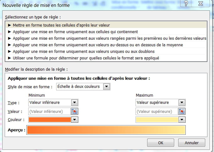

    1. Passionofdream Messages postés 858 Statut Membre 305
      Choisir : Appliquer une mise en forme uniquement aux cellules qui contiennent
  3. Passionofdream Messages postés 858 Statut Membre 305
    comme ici

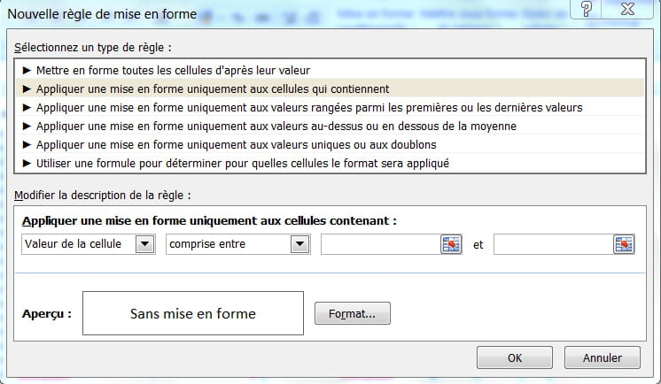

      Tu choisis ce que tu souhaites dans le menu déroulant :
      comprise entre
      puis tu cliques sur format
    2. Dada003 Messages postés 134 Statut Membre 7
      donc je mets "si le valeur de la cellule est égale à 0" je clique sur format et je mets en rouge c'est ca?
