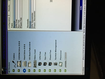

    1. Bonjour,merci de votre réponse.
      je ne vois pas où trouver l'option Sata Port.
      Ce qui est sur cest que le disque dur est bien alimenté, je l'entend tourner. Voici la photo
      1. Bonjour Yukiwa29,
        Sur le menu Main utilisez les flèches du clavier pour descendre en bas de la fenêtre et là vous allez trouver l'option Sata port relative au disque dur et au lecteur optique.
        Testez avec une autre connectique si vous en avez.
        Avez-vous un message qui s'affiche quand vous démarrez le PC avec le nouveau disque dur?
        Cordialement,
        Abdel@Dell
