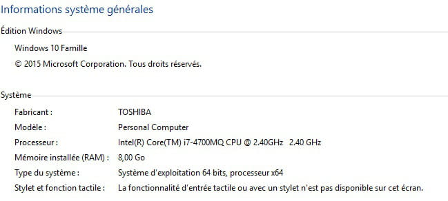

C'est quoi le no. du modèle du Toshiba ?
Regarde sur l'étiquette sous le portable.

Bon petite MAJ...
J'ai fait une restauration du système à une date antérieure. Ca a bien marché, de ce fait j'ai retrouvé tous mes pilotes et Geforce Experience est réinstallé.
