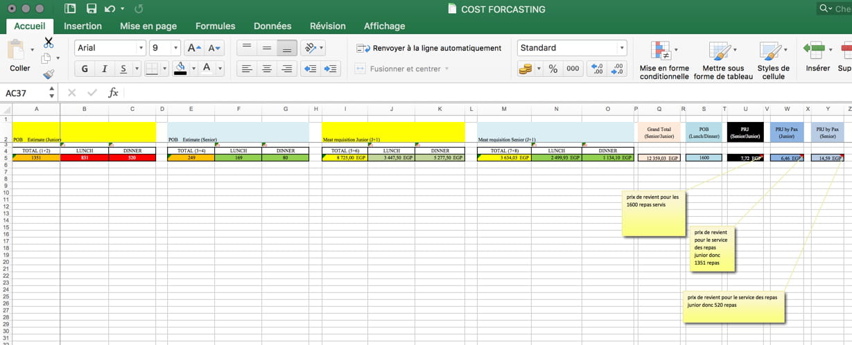

je demande votre aide pour la conception du formule concernant le tableau ci joint , mon problème est que je doit trouvez un prix de revient pour des repas servie dans une cafeteria .
mon prix de revient concernant la totalité des repas servie ne correspond pas avec ma segmentation des repas Junior et Senior le résultat est different alors que le total des repas sommes servie du junior & senior devrais être égal au total des repas sommes servie ;
Merci de votre aide & support http://static.ccm2.net/www.commentcamarche.net/pictures/vkNpbzJiPLp7dnZTYnRgbcWDlDEgUEXg65uH2d6zdMReoC1YdW1XpcED0L29eXvi-2016-11-25-22-53-28.png

      Il va falloir réviser l’arithmétique et spécialement les divisions :
      La somme de 2 divisions n'a jamais (ou par hasard) égalé la somme des dividendes divisée par la somme des diviseurs.
      Un petit exemple de ce que tu fait :
      =(9/3)+(2/1) => 5
      =(9+2)/(3+1) =>2.75
        En AA7 tu écris "le total de AA5 & AC5 devrait etre egal a Y5" :
        Pourquoi donc ? C'est absolument faux !
        Le prix moyen des repas pris par 1351 juniors, additionné au prix moyen des repas pris par 249 séniors, n'a jamais été égal au prix moyen des repas pris par 1600 personnes ...
        Par contre tu peux vérifier que 6,46*1351 + 14,59*249 = 7,72*1600
