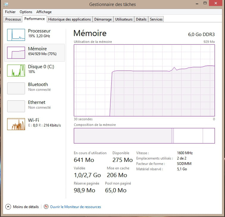

Bonjour a tous !
Suite a la réparation de mon PC (HP ENVY dv6). Mon ordinateur détecte les 6Go de RAM de mon ordinateur mais ne les prend pas en charge... (j'ai mis une pièce jointe pour visualiser le problème...) et pour ce qui me le demanderais je suis sous Windows 8 (oui ! encore...)
j’attends vos réponse avec impatience ,merci a tous !

  1. Bonsoir,
    les chiffres affichés sont normales
    Si votre crainte concerne les 1,0/2,7 Go, ces chiffres indiquent en fait (je ne saurai rentrer dans les détails) que vos 6Go ne suffisent pas pour votre utilisation de l'ordinateur. Il compense donc avec ce qu'on appel de la mémoire virtuel, pour ça que vous êtes à 70% (ce qui est énorme)
    A en voir les pourcentages utilisés par votre processeur et votre disc (ainsi que votre courbe wi-fi) vous faites quelque chose sollicitant beaucoup l'ensemble du matériel.
    Si vos angoisses concerne le 5,1, que la valeur ne soit pas à 6 est normal, les programmes relatifs au fonctionnement de votre ordinateur sollicitent aussi de la RAM et s'en réservent une partie pour eux.
    En espérant avoir été simple dans mes explications,
    Cordialement

  2. Bonsoir !
    Oui vos explications sont claire ! :)
    je comprend donc concernant la mémoire virtuel c'est pas normal... (sinon en faite j'ai prit ce screenshot juste après le démarrage... ça pourrait expliqué pourquoi il est si sollicitent)
    Cependant ce qui m'angoisse c'est le "x/929Mo" ou dans "utilisation de la mémoire 929Mo" (en haut du graphe). Avant ma réparation il indiquer "6Go" (un peu moins, mais pas non plus 929Mo)...

    2. salut c'est vrai que tes 6 go sont reconnus sauf qu'une bonne partie est dans "Matériel Réservé"
      tapes msconfig dans Démarrer
      et vas sur Onglet Démarrer/Options Avancées
      Mémoire maximale tu coches et tu regardes si tu as 6144.
    3. @raspeyeffectivement j'ai 6144 raspey !
    4. @Xeno_Rameurtu as coché la case et fais ok?
      sinon fais le et redémarres pour voir si il y a une différence.
    5. @raspeyOui, j'ai appliquer, un message est apparu et j'ai redémarrer, cependant toujours aucune difference.. (en faite je pense que je viens de comprendre le problème du fait que le materiel se reserve 5.1Go (ce qui est anormale non ??) ça ne me laisse que 0.9Go de disponible, il y a pas un moyen simple de changer la donne ??) ^^
