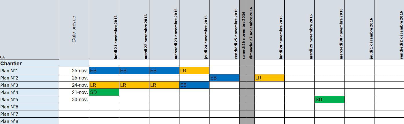

Je travaille sur un planning Excel dans le style diagramme de gantt.
Je cherche depuis des semaines une formule qui me permettrait d'automatiser une cellule.
Dans le fichier joint, je voudrais que la colonne B se remplisse automatique, avec la valeur de la cellule 1 de la colonne correspondant à la dernière cellule non vide de la ligne en question.
Je l'ai remplie à la main pour que ce soit plus compréhensible:
Merci d'avance à celui ou celle qui pourra me faire avancer sur ce problème.

      Voici une formule qui devrait convenir :
      =INDEX(B:AX;1;EQUIV(RECHERCHE(2,1;1/(C3:AX3<>"");C3:AX3);B3:AX3))
      A mettre en B3 et faire glisser vers le bas.
      PS : J'ai supposé qu'il y avait une erreur dans la première ligne (Chantier n°1) , en comparaison avec les autres , ce chantier prenait le lendemain de la dernière valeur remplie, or les autres prennent le jour même.

        Bonjour.
        Malgré l'image, ton explication n'est toujours pas très compréhensible ...
        " avec la valeur de la cellule 1 de la colonne correspondant à la dernière cellule non vide de la ligne " - Tu devrais donc avoir
        24 nov pour Plan N°1 et 28 nov pour Plan N°2, non ?

          1. Oups, j'ai parlé trop vite!
            En utilisant le fichier je me suis aperçu d'un comportement bizarre...
            Je vous le met en PJ pour que vous puissiez tester, mais en saisissant les tâches, au bout de quelques une et de façon aléatoire (apparemment), la formule ne fonctionne plus...
            Snif, j’étais plein d'espoir...
            https://www.cjoint.com/c/FKzjVpww5yd
            1. Il semblerait qu'il ait pris en compte des valeurs "invisibles" un espace par exemple dans certaines cellules. , en supprimant les cellules où on ne voit rien, ça fonctionne normalement
