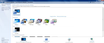

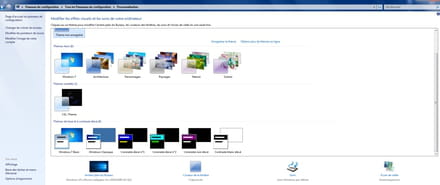

    Peux-tu faire l'inventaire des thèmes disponibles dans ton panneau de configuration
    Voir mon image écran ci-dessous

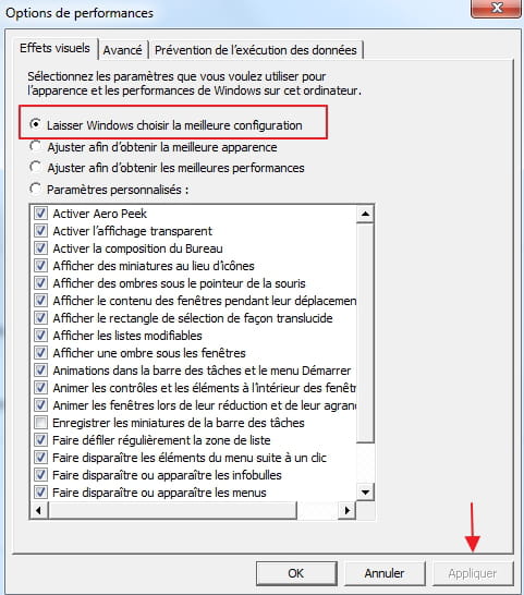

    Faire un clic droit sur Ordinateur >> Propriétés >> Paramètres système avancés
    Ensuite dans Performances, cliquer sur paramètres et choisir l'option >> Laisser Windows choisir la meilleure configuration ou seulement dans la liste cocher >> Utiliser des styles visuels sur les fenêtres et les boutons
    Valider par Appliquer et OK dans chaque fenêtre
    Voir image écran ci-dessous

    1. Merci de vos aides mais ca ne fonctionne pas :/ Actuellement je vois comme toi dans les thèmes sauf que tout les thèmes windows 7 aero et classique sont grisés et je ne peux choisir que les thèmes windows classique ou contraste élevé n°1,2,... Et j'ai remarquer aussi que mon pc tout les 20min environ me disais : wintool a cessé de fonctionner. Et pour finir j'ai remarqué que dans la fenetre gestion de l'ordinateur dans info et service quand je fait clique droit sur theme, démarrer ca ne marche pas et ca m'écrit : Windows n'a pas pu démarrer le service Thèmes sur ordinateur local. Erreur 1075 : le service dépendance n'existe pas ou a été marqué pour supression.
