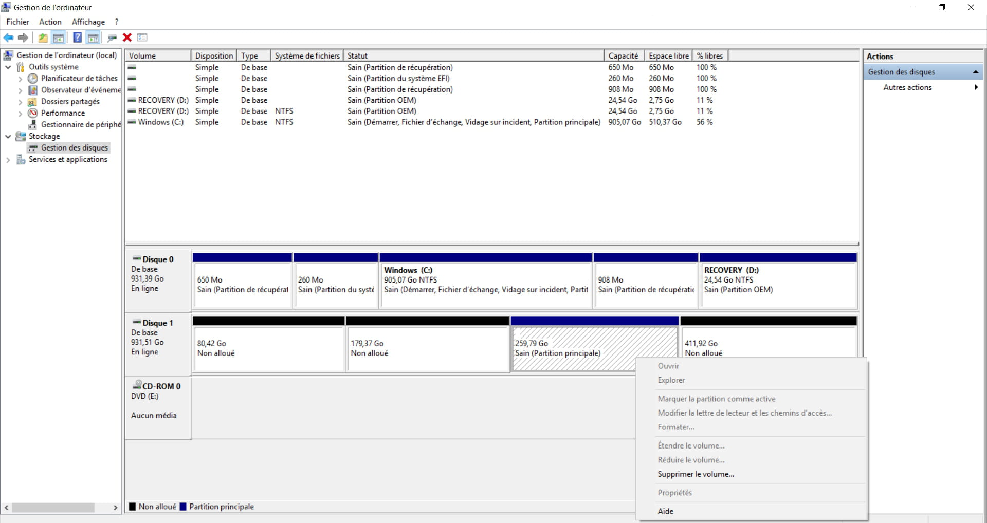

Je sollicite votre aide pour un problème récent avec mon DDE Toshiba, il fonctionnait très bien jusqu'à ces derniers mois, puis en voulant le reconnecter récemment, il n’apparaît plus dans l'explorateur de fichiers de Windows 10.
En revanche il apparait toujours dans le menu "Gestion des disques" mais n'as plus de nom et impossible de modifier la lettre du lecteur (Screenshot ci-joint).
Est-ce que vous auriez une solution pour récupérer mon DDE ? J'aimerais conserver les données dessus, j'ai des photos, des dossiers pour le taf.. Bref je vous remercie d'avance !

    Le plus important serait d'accéder aux contenus que ce DD garde et pour ce faire je te suggère de voir du côté des solutions alternatives de récupération de données, telles que les idées ici
    https://forums.commentcamarche.net/forum/affich-37640569-recuperer-des-donnees-sur-disque-dur-et-cle-usb . Une autre approche envisageable serait de tester un Linux Live CD pour essayer d'accéder au contenu du DD.
    @Ryudoremi, d'après ce que la capture d'écran annonce, le système de fichiers du DD est abîmé … Il me semble qu'un reformatage serait envisageable. Comme le formatage est destructeur de données, je te conseille de commencer par récupérer des contenus avant de faire autre chose. Une fois les données accédées et stockées ailleurs, on pensera à diagnostiquer aussi le HDD à l'aide d'un outil d'analyse HDD. A voir :)
