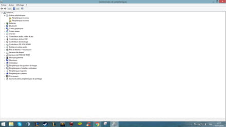

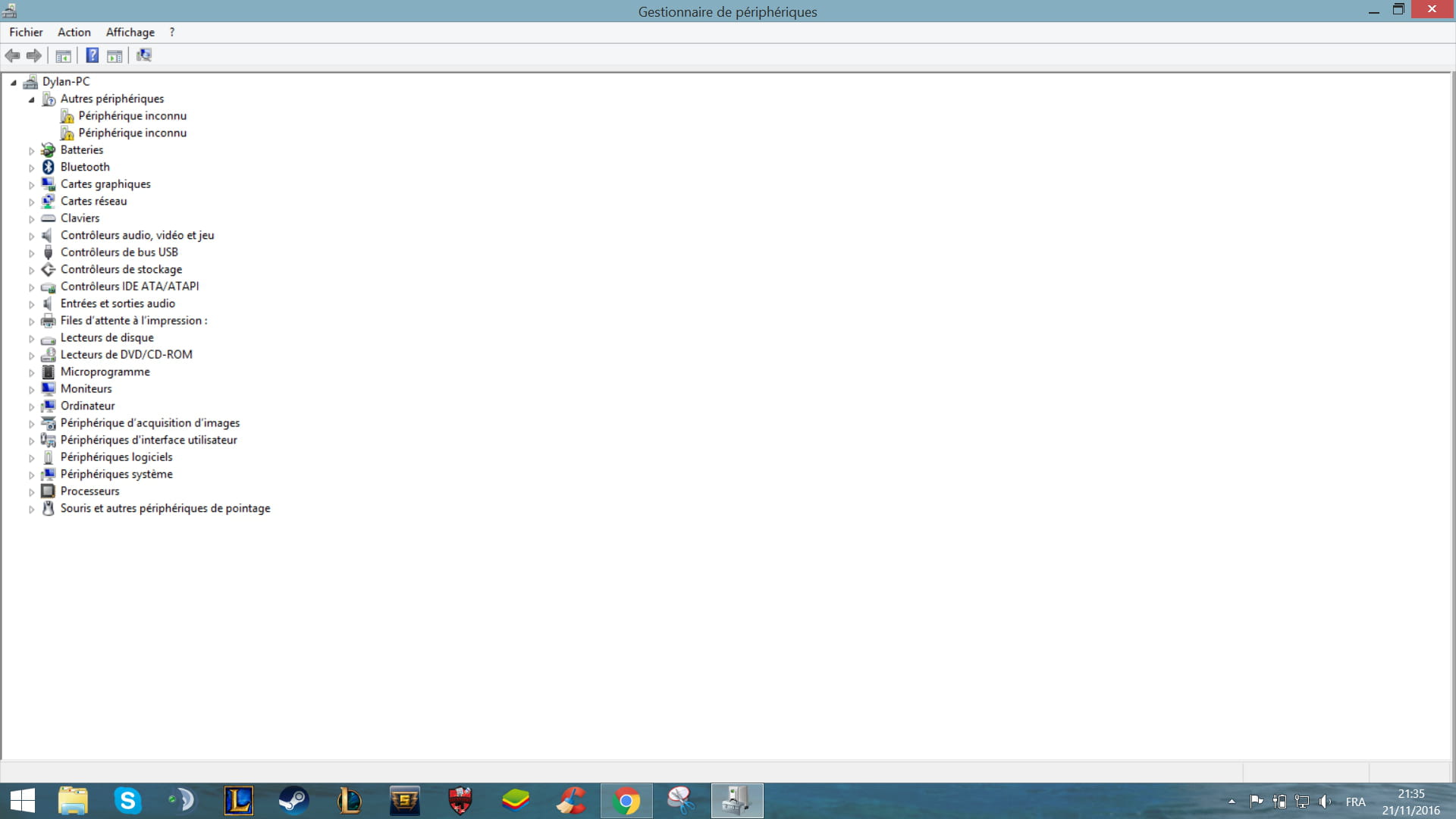

Dans mon gestionnaire de périphérique, je vois apparaître deux messages d'erreurs comme quoi il y a des périphériques inconnus.
Le problème est que je ne sais pas lesquels, donc je ne peux pas les installés et résoudre le problème.
Si quelqu'un aurait une idée à soumettre, svp :)
Merci.

    Donne le no. d'identification de matériel des 2 périphériques
    Fais clic droit sur le périphérique
    Propriétés
    Onglet détails
    Sélectionne le no. d'identifiant de matériel.
    C'est un no. qui doit ressembler à ceci comme exemple:
    --> PCI\VEN_1969&DEV_1026&SUBSYS.......
    Au besoin, regarde --> ici
    C'est quoi la marque et le no. du modèle exact du pc ?
    --> Système d'exploitation: windows 8 ou 10 ?
    --> 32 ou 64 bits ?
