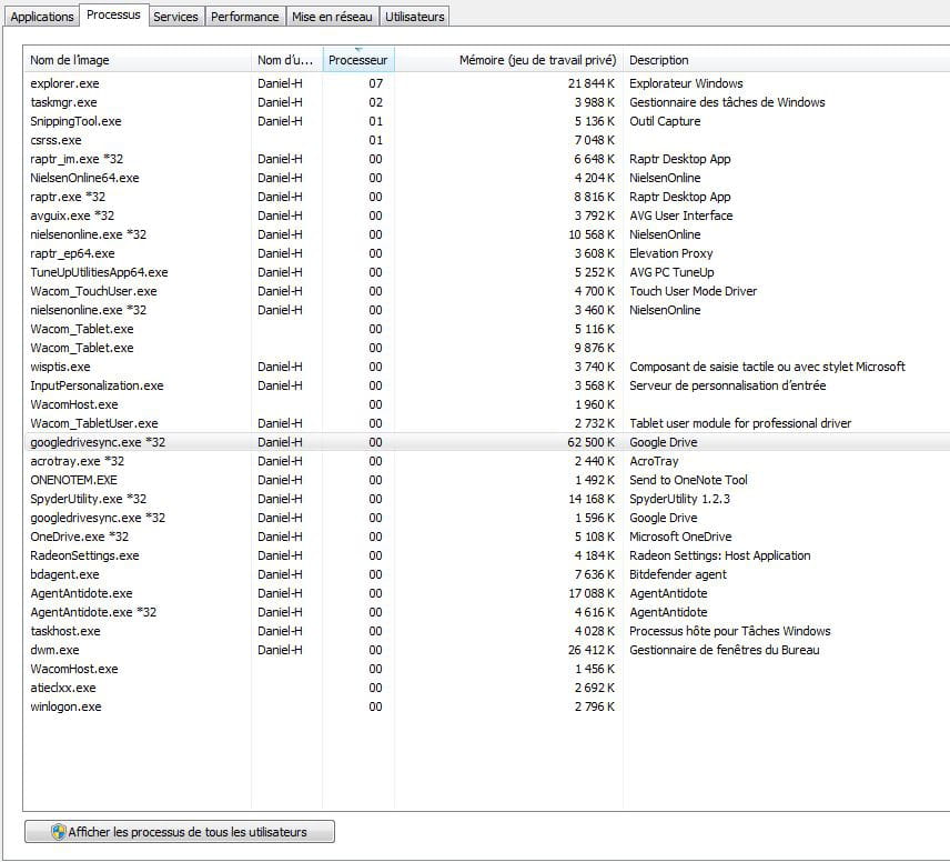

    Screenshot environ 5/10min après démarage :

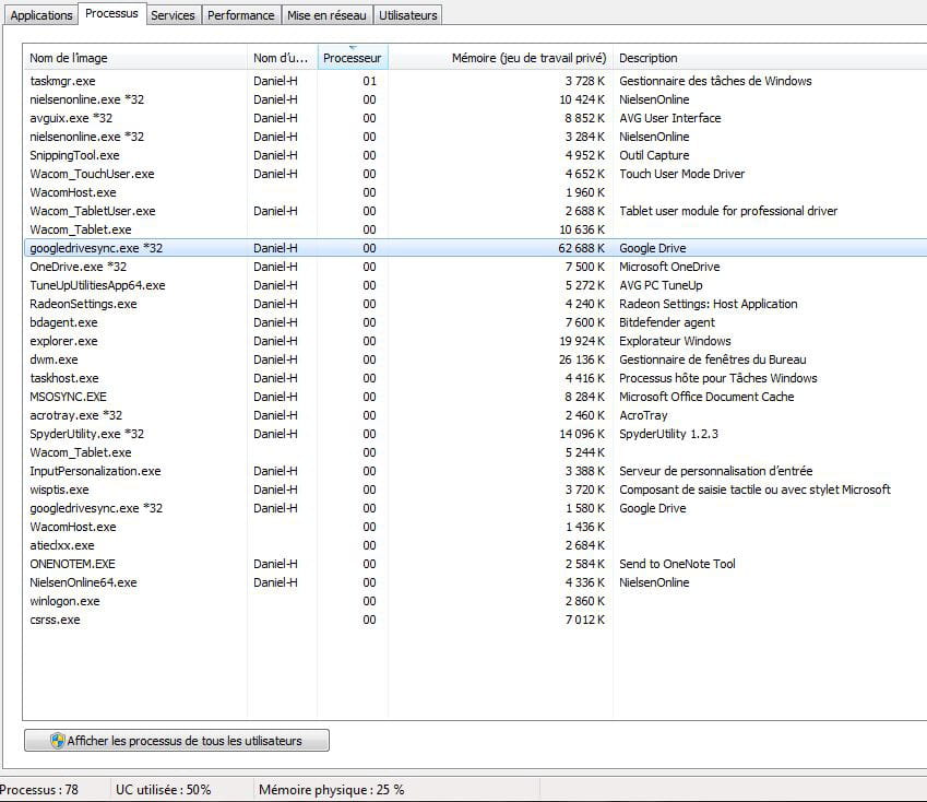

      Capture d'écran au démarage du PC :
      Capture d'écran un peu plus tard :

        Sinon dans la liste des processus, tu n'as pas affiché tous les processus (bouton en bas).
