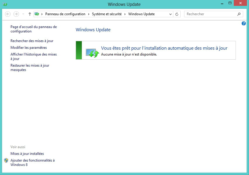

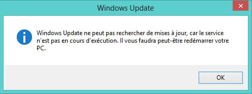

Bonjour, depuis que j'ai mon ordinateur (2ème main) je ne peux pas effectuer de mise a jours windows update, j'ai déjà cherché sur des forum pour y remédier mais rien n'y fais, alors je vais faire mon propre sujet. Mon ordinateur est un Toshiba Satellite sous Windows 8, I3, 4GO de Ram, 64bits. Je vous laisse ci-dessous des captures d'écrans susceptible de vous aider.

    2. Je ne sais pas si ça peut t'aider ni si ça sera lisible donc je te l'écris en parallèle :
      www.cjoint.com/c/FKqpnAYeeGF
      "Windows Update
      Connectez-vous et installez les mise à jour importantes"

    2. Ça a l'air de fonctionner, je suis à cette étape : https://www.cjoint.com/c/FKti2HBSVTI , donc je te tiens au courant si les mise à jour arrivent à s'effectuer, là, je classerai le sujet dans résolu ^^.
    3. Voilà, les mises à jours ont étaient faites, je vous remercie pour votre aide ^^.
