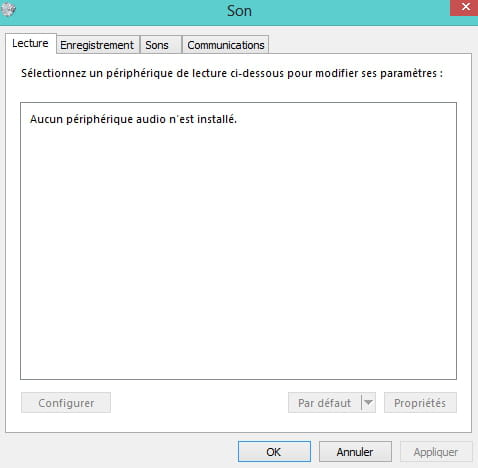

Bonjour, depuis quelques temps j'ai rencontré un problème sur mon Toshiba Satellite C50-A-17R, je n'ai plus aucuns périphérique, donc plus d'internet, plus de son et j'en passe, mon ordinateur est hors d'usage !!!! Je suis habituellement "bon" en informatique mais la je fais face à un très gros problème, je décide alors de faire appel à de l'aide !!
Je vous laisse ci-joins des captures d'écrans qui vous aidera peut-être.

    1. C'est bon j'ai réussi à faire une restauration à une date antérieure, tout refonctionne, c'était étrange comme problème tout de même.
      Bonne journée.
