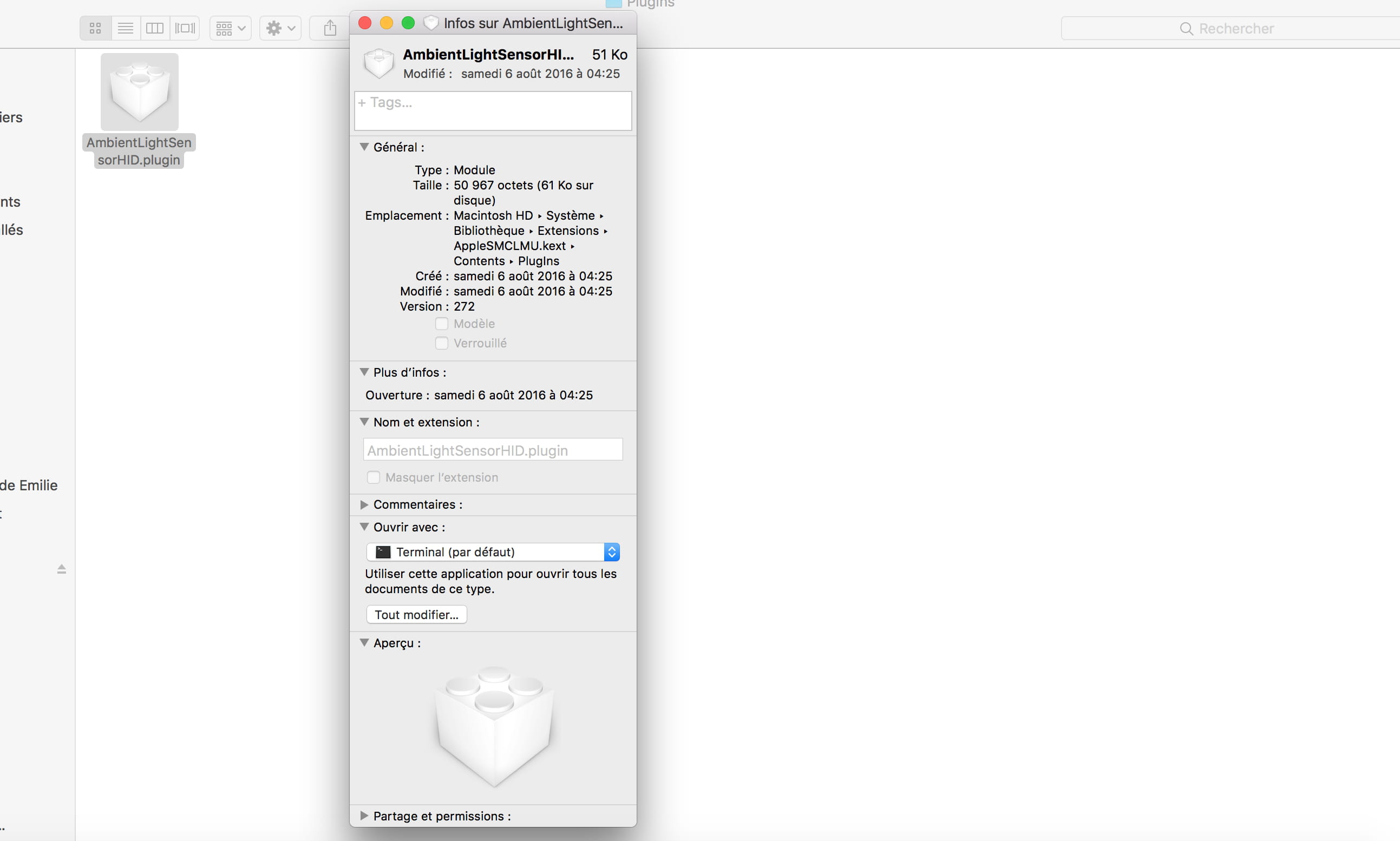

je ne peux pas supprimer le fichier sa dit que c'est un fichier essentiel au bon fonctionnement du mac mais du coup si je fais la réparation est ce que sa va supprimer mes données ?
- Bonjour,
C'est bien le fichier de préférences que tu as essayé de virer, c'est à dire celui-ci :
Le disque dur / Bibliothèque / Preferences / com.apple.iokit.AmbientLightSensor.plist
Il ne faut pas essayer de virer son module plug-in dont il est issu et dont on a parlé plus haut.
si oui, vérifie que ce fichier n'est pas verrouillé. C'est un fichier de préférences que le système doit pouvoir modifier lors des différents réglages. Pour faire cette vérification, il faut le sélectionner et demander à Lire les informations. (raccourci = cmd i), et voir si la case de verrouillement n'est pas cochée.

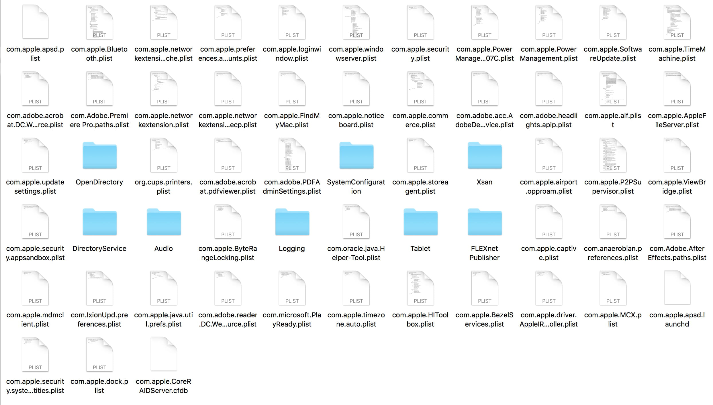

Ce n'est quasiment pas possible que ce fichier ne soit pas là. Il faut revérifier.
Allez dans l'endroit indiqué, faites une présentation par liste avec tri sur le nom, et mettez une copie d'écran ici ...comme celle-ci :

ça c'est le plug-in. On ne doit pas chercher à le supprimer. Mais ce plug-in génère un fichier de préférences. C'est son fichier de préférences qu'il faut supprimer, cela pour que le plug-in en recrée un tout neuf et non corrompu.
Ce fichier de préférences doit se trouver dans
Disque_dur / Bibliothèque / Preferences...
et comme je le disait il se nomme :
vérifie bien, si vraiment ce fichier est vraiment absent ça serait anormal et presque impossible...
Fais éventuellement une recherche avec EasyFind, qui sait chercher partout. -
