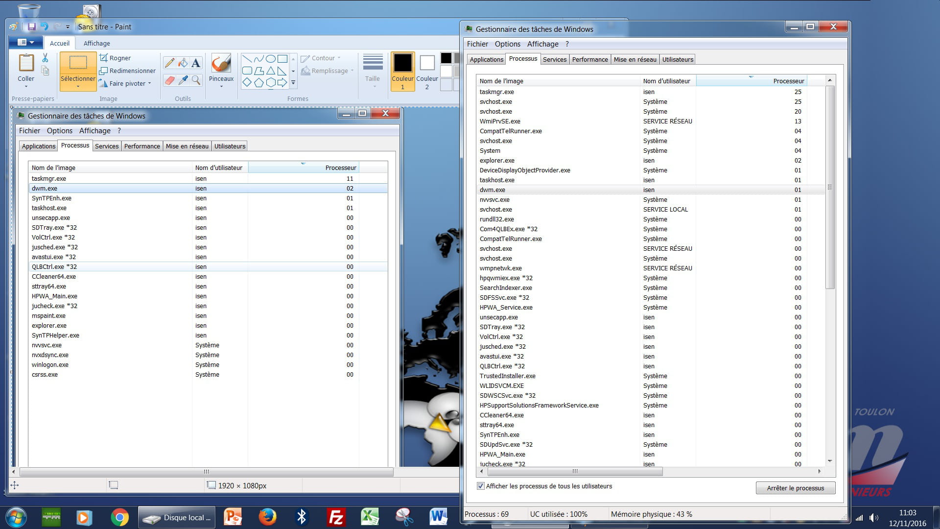

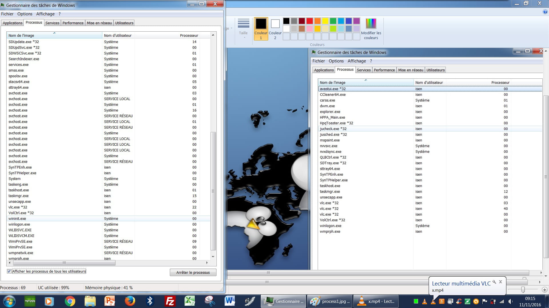

  2. toonsdj Messages postés 40 Statut Membre
    Merci beaucoup de répondre à mon sujet et désolé de répondre plus tard je n'arrivai plus à reproduire le cas ( j'avais quand même quelques lenteurs inhabituelles). Mais là j'ai lancé une vidéo vlc et à partir de là les gros problèmes sont venus alors qu'avant en lancant la même vidéo je n'avais pas le problème. J'ai constaté ça également sur certaine vidéo youtube, au lancement d'un de mes jeu.
    Sur les images, il y en a un où je n'ai pas ajouter les process de tous les utilisateurs (gauche) et l'autre oui.

    1. Malekal_morte- Messages postés 178136 Date d'inscription   Statut Modérateur, Contributeur sécurité Dernière intervention   24 712
      Désinstalle Spybot complètement inefficace.
      Ca fera ça en moins qui tourne.
      45% utilisation CPU
      Tu n'as pas trié la liste par CPU mais sur la colonne image.
      Recommence.

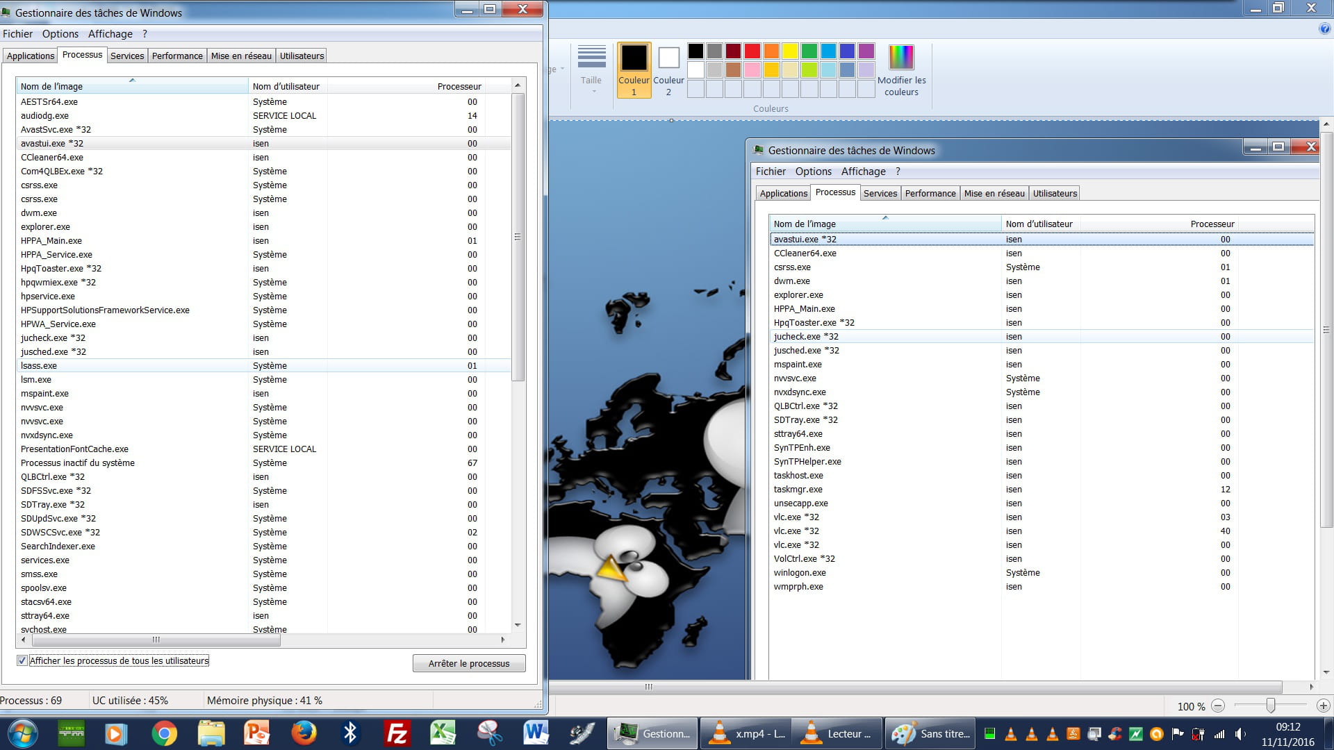

  3. toonsdj Messages postés 40 Statut Membre
    J'ai reproduit à nouveau en lançant juste mon firefox après avoir allumer mon PC en allant sur facebook.
    Voici les nouveaux liens.
    https://pjjoint.malekal.com/files.php?id=20161112_m7z1511z12s10
    https://pjjoint.malekal.com/files.php?id=FRST_20161112_u12y7w139q6
    https://pjjoint.malekal.com/files.php?id=20161112_i8k6d1511o7
    Le nouveau screenshot:
    Remarque au bout de 3/4 d'heure, il y a moins de lenteur sur mon PC et la fluidité reviens.
  4. Malekal_morte- Messages postés 178136 Date d'inscription   Statut Modérateur, Contributeur sécurité Dernière intervention   24 712
    Est-ce que svchost.exe reste toujours haut ?
    Après Tu n'as *que* 4Go de RAM, du coup bon voila :
    Processeur: Intel(R) Core(TM) i5 CPU M 540 @ 2.53GHz
    Pourcentage de mémoire utilisée: 40%
    Mémoire physique - RAM - totale: 3957.45 MB
    Mémoire physique - RAM - disponible: 2335.67 MB
    Fais du ménage dans les programmes installés et limite les programmes au démarrage
    Désinstalle :
    PornHub Video Downloader 3.29
    Spybot - Search & Destroy
    Spybot est complètement inutile.
    Tu as plusieurs versions de Java.
    A voir si tu en as vraiment besoin.
    Pareil pour Dropbox.
    Touche Windows + R
    tape msconfig et OK.
    onglet démarrage
    décoche CCleaner
    Sert à rien au démarrage, ça ralentit l'ordinateur.
    Veuillez appuyer sur une touche pour continuer la désinfection...
