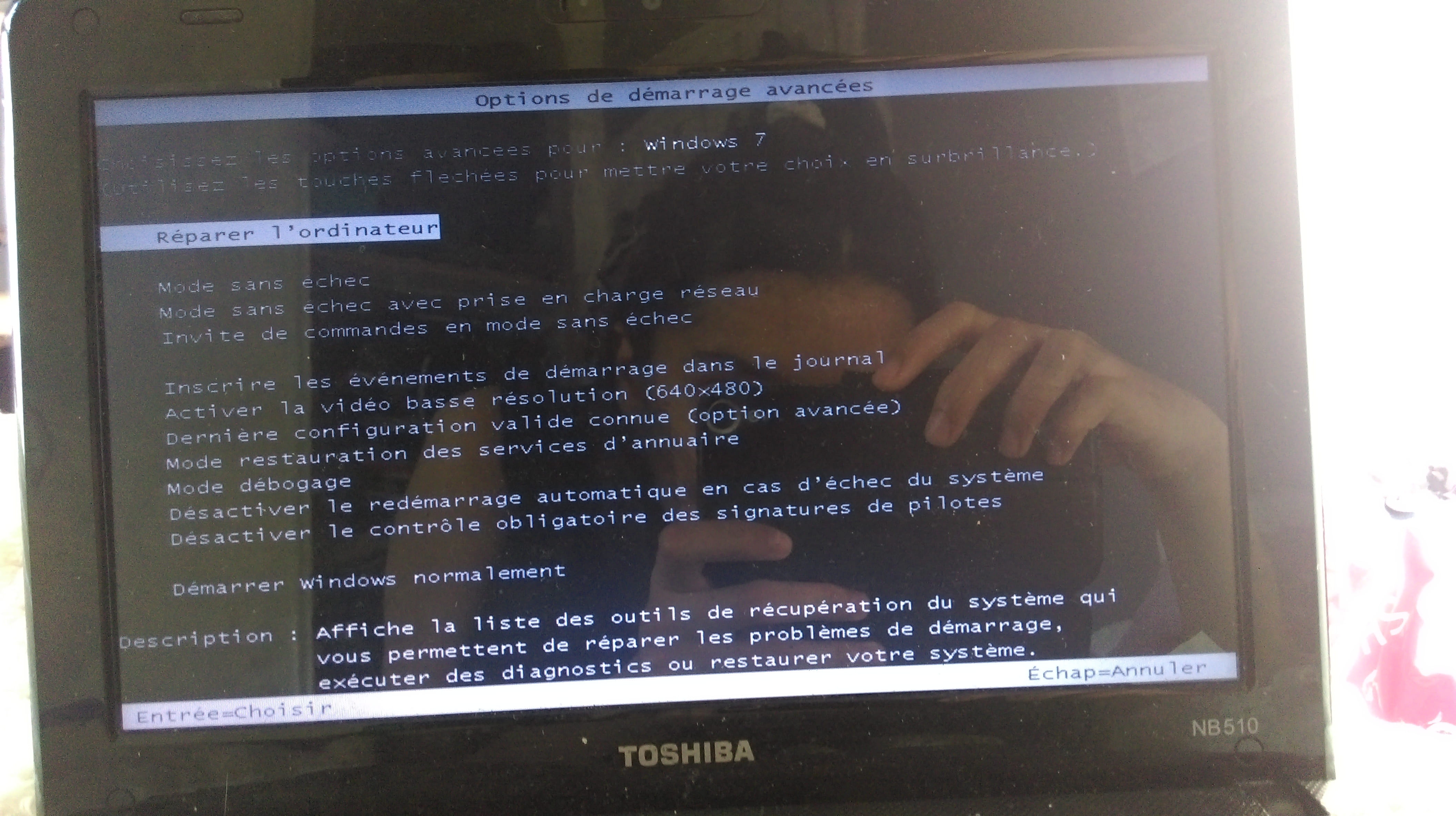

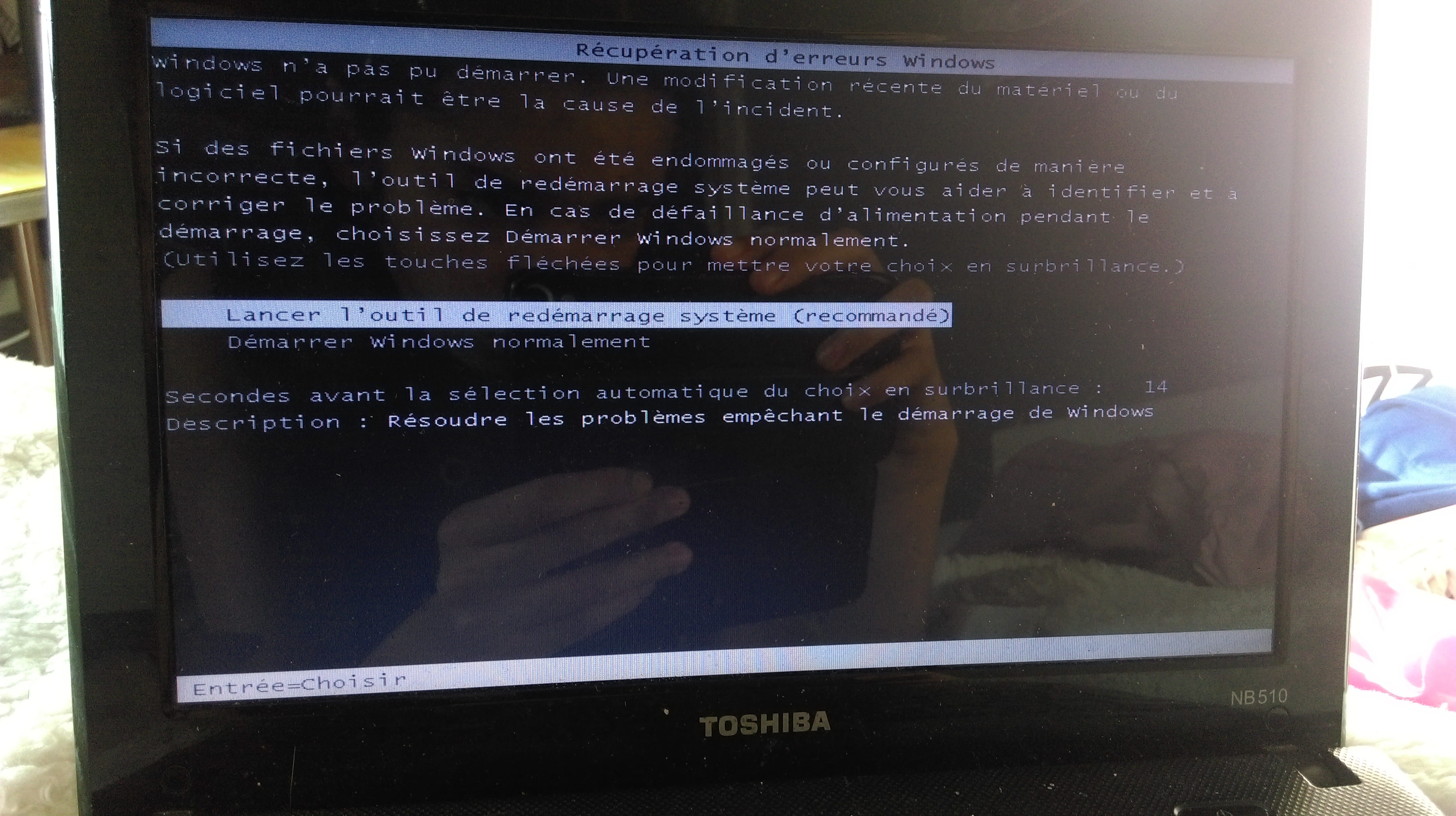

Je suis depuis ce matin dans l'incapacités de démarré mon Windows 7 , et je me comprends rien au forum ( j'ai 15 ans et je suis pas très doué en informatique ) et c'est surtout que j'ai vu personne avec le même problème que le mien , lorsque j'allume mon ordi Toshiba NB510 je tombe sur cette page :
Et ensuite quand je fais F8 je tombe sur ça :
Que me conseillez vous de faire ?
Sachant que j'ai déjà fais le mode sans échec et la dernière config validé connu et je suis retombé sur l'écran de la 1er photo ?

  1. tanteelise Messages postés 28207 Date d'inscription   Statut Contributeur Dernière intervention   4 834
    choisis réparer l'ordinateur
    et dis nous ce que ça donne, merci
    cordialement
    1. Utilisateur anonyme
      Je l'ai déjà fais et je retombe sur l'écran de la 1et photo :/

  2. tanteelise Messages postés 28207 Date d'inscription   Statut Contributeur Dernière intervention   4 834
    et mode sans échec avec prise en charge réseau ?
      Une page " chargement des fichier " ( sachant qu'il n'y à aucun fichier qui s'affiche en dessous ) s'affiche extrêmement brièvement puis je retombe sur l'écran de la 1er photo :/

  7. billmaxime Messages postés 50526 Date d'inscription   Statut Contributeur Dernière intervention   6 152
    salut
    la référence de ton pc n'est pas complète (TOSHIBA NB510)
    la référence complète ressemble à ceci (TOSHIBA NB510-108)
    dans la 2ème capture d'écran de ton message initial, tu as ceci:
    invite de commande en mode sans échec
    si tu cliques dessus ça donne quoi?
    PS:si ça t'ouvre l'invite de commande (petite fenêtre noire),fait ceci:
    tape RSTRUI.EXE puis clique sur ENTER
    choisi 1 point de restauration de quand le pc fonctionnait et exécute la restauration système
    dit moi ce que ça donne
      A oki , désoler pour la référence mais sinon , il se passé la même chose que tout à l'heure : Une page " chargement des fichier " ( sachant qu'il n'y à aucun fichier qui s'affiche en dessous ) s'affiche extrêmement brièvement puis je retombe sur l'écran de la 1er photo encore :/

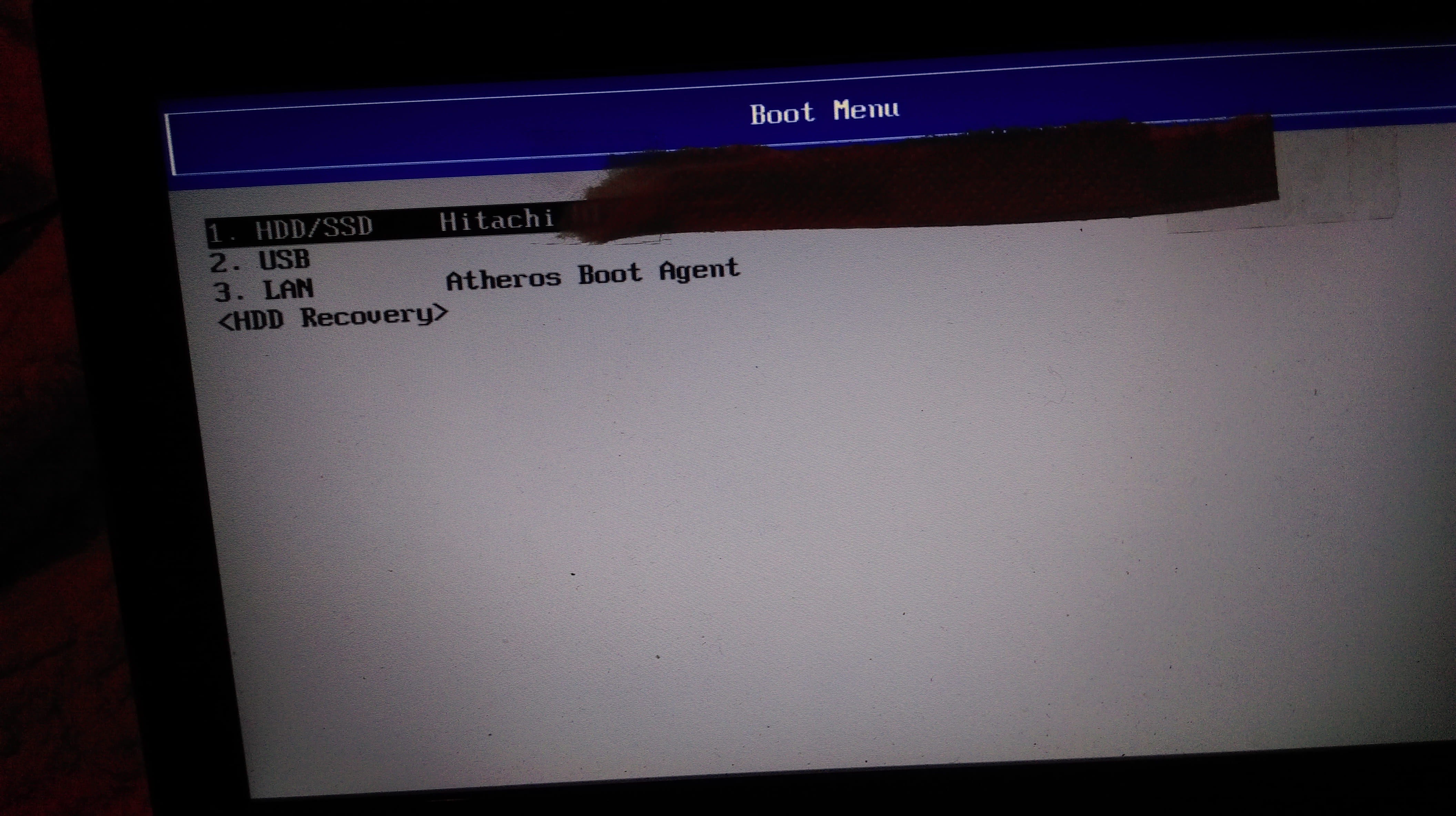

  9. Utilisateur anonyme
    Je ne sais pas si c'est important mais quand je fais F12 je tombé sur ça :
    J'ai cacher les numéro car je ne connais pas leur importance
    Si cette informations peut aider :/
  10. billmaxime Messages postés 50526 Date d'inscription   Statut Contributeur Dernière intervention   6 152
    re
    Oui en Effet , mais c'est pas des chose vitale
    tu sais si tu as encore la partition "recovery" sur le pc?
    ton père n'aurait pas fait la sauvegarde sur 1 cle USB, vu que tu n'as pas de lecteur CD/DVD sur le pc?
    si la partition "recovery" est toujours présente, tu peux restaurer le pc en sortie d'usine
    normalement, tu as le choix de restaurer sans perdre les fichiers
    sinon il va falloir passer par Linux
    perso j'utilise Toutoulinux 4.3.6
    tu dois télécharger l'image ISO depuis 1 autre pc, puis créer 1 cle USB "bootable" avec Rufus
    le lien pour télécharger Toutoulinux clique ici
    l'image doit faire 112MO

  11. billmaxime Messages postés 50526 Date d'inscription   Statut Contributeur Dernière intervention   6 152
    re
    je me souviens avoir restaurer 1 Toshiba en sortie d'usine, et je pense qu'il n'y avait pas de possibilité de restaurer sans perdre les fichiers
    j'ai donc utilisé Toutoulinux pour sauvegarder ce qui devait l'être
    dit moi ce que tu veux faire
