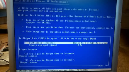

Depuis une semaine, mon ordinateur sous Windows XP redémarre en boucle au niveau du démarrage de Windows. La dernière opération que j’ai fais avec celui-ci était une partition avec le logiciel « Easeus partition master » et depuis il ne redémarre plus. Avant de m’afficher démarrage de Windows il m’affiche ceci :
J’ai essayé toutes les options mais aucune n’a marchée…

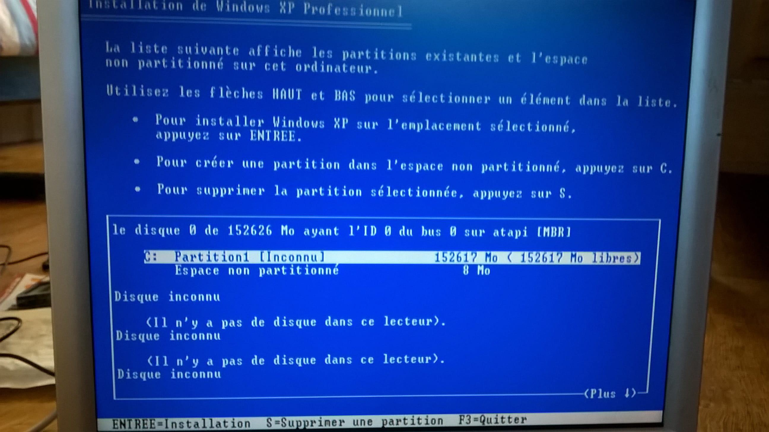

    J'ai retrouvé un CD-RW vierge !!! J'y ai pu graver Windows XP Professionnel 32 bits SP3 (je l'ai téléchargé sur le site de Malekal) et j'ai suivis le tutoril là: https://www.commentcamarche.net/informatique/windows/25-verifier-et-reparer-des-fichiers-systeme-avec-windows-10/
    J'ai tout bien suivis mais arrivé un moment il me met ceci :
    Arrivé là, je ne sais plus quoi faire...
    Merci d'avance.
    Cordialement, tinju95
    1. D'après ta capture d'écran il te demande simplement sur quelle partition tu veux installer XP et en même temps il n'en voit qu'une, alors pas vraiment le choix :) Surtout que l'espace non partitionné indique 8Mo...
    2. Mais donc je ne peux réparer Windows ?
    3. @tinju95Euh si ce n'est pas ce que j'ai dit, justement pas le choix, tu appuies sur "entrée" et le reste suivra :) Tu as de la chance car XP n'est pas enquiquinant à installer et n'importe quel cd fait généralement l'affaire.
    4. Oui mais j'ai déjà essayé de mettre entrer mais il m'a demandé si j'étais sûr de le formater...
    5. @tinju95A ta place je répondrais oui, de toute façon ton ordinateur ne démarre plus et tu as déjà essayé tout ce qui était possible.
