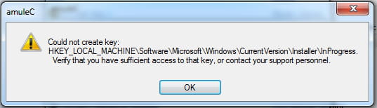

            Je reviens ici car j'ai toujours un probleme avec un logiciel malveillant, amuleC.
            On peut voir là, que ce logiciel est installé depuis le 28 octobre, date de la manipulation que nous pouvons voir plus haut, je n'arrive donc toujours pas a le faire disparaitre, quand je clique sur "Desinstaller" dans programmes & Fonct, j'ai le message qui correspond à la deuxieme image, puis Adwcleaner, FRST64, Malwerbytes, le logiciel est supprimé, mais réapparait à chaque fois.
            J'aimerais vraiment réussir à nettoyer mon pc de ce programme génant.
            Et depuis peu, mon firefox refuse de se mettre en navigateur par défaut, j'ai beau cliquer sur faire de ce navigateur mon navigateur par défaut, que nenni, cela ne modifie rien.
            J'appelle donc à vos compétences pour m'aider sur ce probleme !
            Merci.
            1. Ok !
              Je suis rentré dans mon registre, j'ai supprimé toutes les clées de amuleC, j'ai ensuite pu supprimé le programme dans "Programme et fonctionnalitésé"
