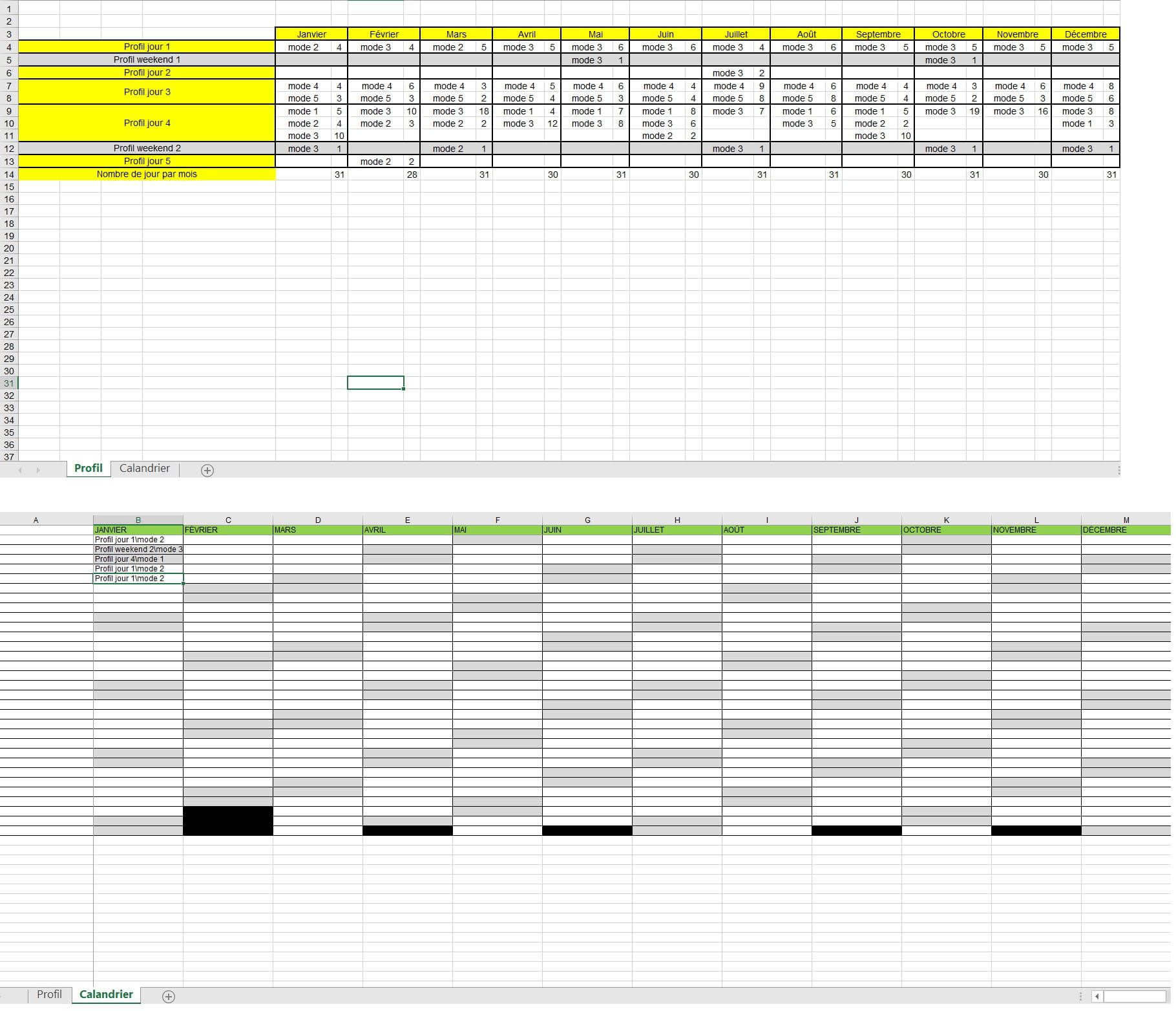

Bonjour à tous, j'ai joint un fichier Excel de mon problème,
la feuil "Profil" contient:
- 5 "profils jours" et 2 "profil weekend" différents
- 6 modes de fonctionnement
- chaque mois contient la somme de 28~31 modes correspondant au nombre de jours du mois
Je souhaiterais remplir la feuil "calendrier" de 12 mois avec les données provenant de la feuil "Profil" en identifiant le nbr de chaque mode indiqué dans F, H, J ....
J'ai pré-rempli manuellement le mois de Janvier pour montrer la forme finale et j'aimerai l'automatiser avec équations Excel (solution optimiste) ou VBA (solution pessimiste), bien sûr, les weekend (en gris) devront contenir des profils weekend si le nombre suffis, sinon un profil jour 4, sinon un profil au choix respectivement dans cet ordre.
C'est un peu complexe, si qlqn a une idée
merci d'avance

personne pour une idée ?
Je souhaites remplir automatiquement mon calendrier annuel (Onglet Calendrier) avec les contraintes indiquées dans l'onglet Profil ?
Avec par exemple pour le mois de janvier
Le profil jour 1 en mode de fonctionnement Mode 2 : 4 jours
Le profil week-end 1 : Aucun
Le profil jour 2 : Aucun
Le profil jour 3 en mode 4 : 4 jours
Le profil jour 3 en mode 5 : 3 jours
Le profil jour 4 en mode 1 : 5 jours
etc...
