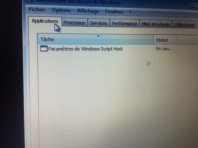

Mais surprise en rallumant mon ordinateur "nettoyé", désormais impossible d'accéder au bureau. J'ai un écran noir avec en bas dans le coin à droite "Paramètres". voir capture.
Je peux encore accéder au gestionnaire des tâches (voir capture). Mais je ne sais pas sur quoi agir. J'ai essayé d'accéder à mes dossiers via le mode sans échec mais ça ne change rien. Le même écran apparaît.

j'ai besoin d'aide ! Cela fait depuis une semaine que je sens que mon ordinateur rame et aujourd'hui j'ai voulu faire le ménage dans les possibles virus.
J'ai donc mis en route Malwarebytes. Il en avait détecté un grand nombre. J'ai donc tout supprimé pour éviter le crash.

Avec le gestionnaire de tâches, ferme Wscript.exe puis fait fichier, en haut puis Exécuter Nouvelle tâche
Tape: explorer
Et valide.
Si tu a accès au bureau, télécharge Marmiton et désactives Windows Script Host.
parce qu'il semblerait que quelque chose de malsain l'utilise.
