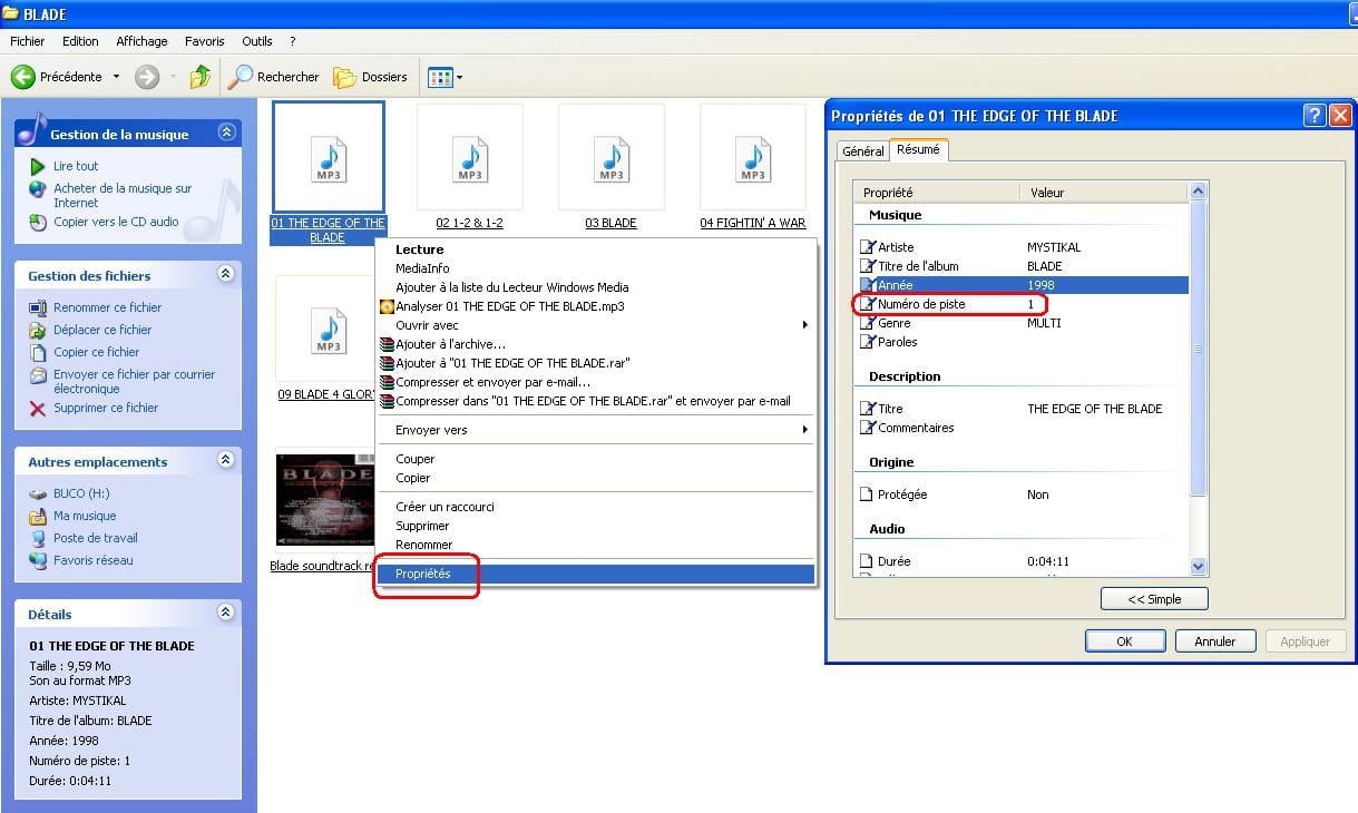

En complément des réponses données, je joins une image pour que tu puisses visionner ce que sont ces fameux "tags" :
Cette image est cliquable pour un agrandissement en taille réelle ;-)
Lorsque tu renommes un fichier, c'est son titre que tu modifies, ce n'est pas parce que le titre commence par un numéro d'ordre que celui-ci sera automatiquement pris en compte par un autre lecteur.
C'est là où veut en venir mushu (que je salue au passage), pour vérifier les "tags" d'un fichier, tu dois faire un clic-droit sur le fichier en question, ensuite clic normal sur "Propriétés", une fenêtre de dialogue s'ouvre, deux onglets sont possibles, l'un est nommé "Général" dont les données s'affichent en premier, et l'autre juste à côté se nomme "Résumé".
Lorsque tu cliques sur "Résumé", toutes les infos du fichiers s'affichent et tu peux les modifier, dans l'image que j'ai posté, tu peux voir que le fichier nommé "01 THE EDGE OF THE BLADE" est affiché en première place dans le dossier "BLADE", mais ce n'est pas seulement parce que le titre comporte le numéro 01, mais aussi parce que le numéro de piste est 1.
Ces informations (tags) peuvent être modifiées manuellement simplement en faisant un cli-droit en face du tag que tu veux renommer.
Et parfois, selon les lecteurs, c'est le numéro de piste qui est pris en compte et non le titre du fichier.
Voilà, j'espère que ces informations te seront utiles, si encore des questions, n'hésite pas ;-)
Cdlt et bonne soirée ;-)
Cette image est faite sous Windows XP, mais je suppose qu'au niveau des manipulations à faire ce doit être plus ou moins similaire.
