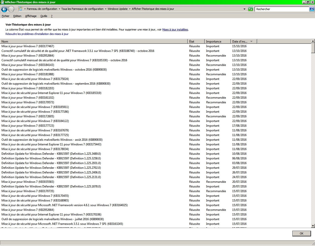

Oui, je crois puisque Windows s'est connecté à internet après l'installation et que ça a pris un temps fou. Et sur la liste des pilotes, aucun onglet de mise en garde, tout semble bon. -
Non. Au temps pour moi! Les mises à jour ne sont pas installées. J'ai lancé la recherche pour résoudre ce problème. Je pense que ça va prendre du temps s'il y en a 280...
Mais ça ne règle pas mon problème de formatage du disque. Je crains qu'il ne reste des bouts de trucs inutiles (et peut-être nuisibles) à droite et à gauche. -

Si Windows a été ré-installé en OS C: 284 Go NTFS, alors Windows a formaté cette partition avant d'être ré-installé.
Pour les mise à jour, Bien lire ce sujet car Win7 peut 'beuguer' pour les installer...
https://forums.commentcamarche.net/forum/affich-33952332-centralise-windows-update-qui-boucle-cherche-dans-le-vide
Ah, c'est une bonne nouvelle pour le formatage du disque dur. Mais pourquoi sur cette partition précisément reste-t-il des éléments de 2015 comme AdwCleaner par exemple? Je pensais que le formatage écrasait tout.
Pour les mises à jour, bien vu, ça tourne dans le vide depuis tout à l'heure. Je vais m'atteler aux solutions proposées sur la page indiquée. Merci beaucoup! -
