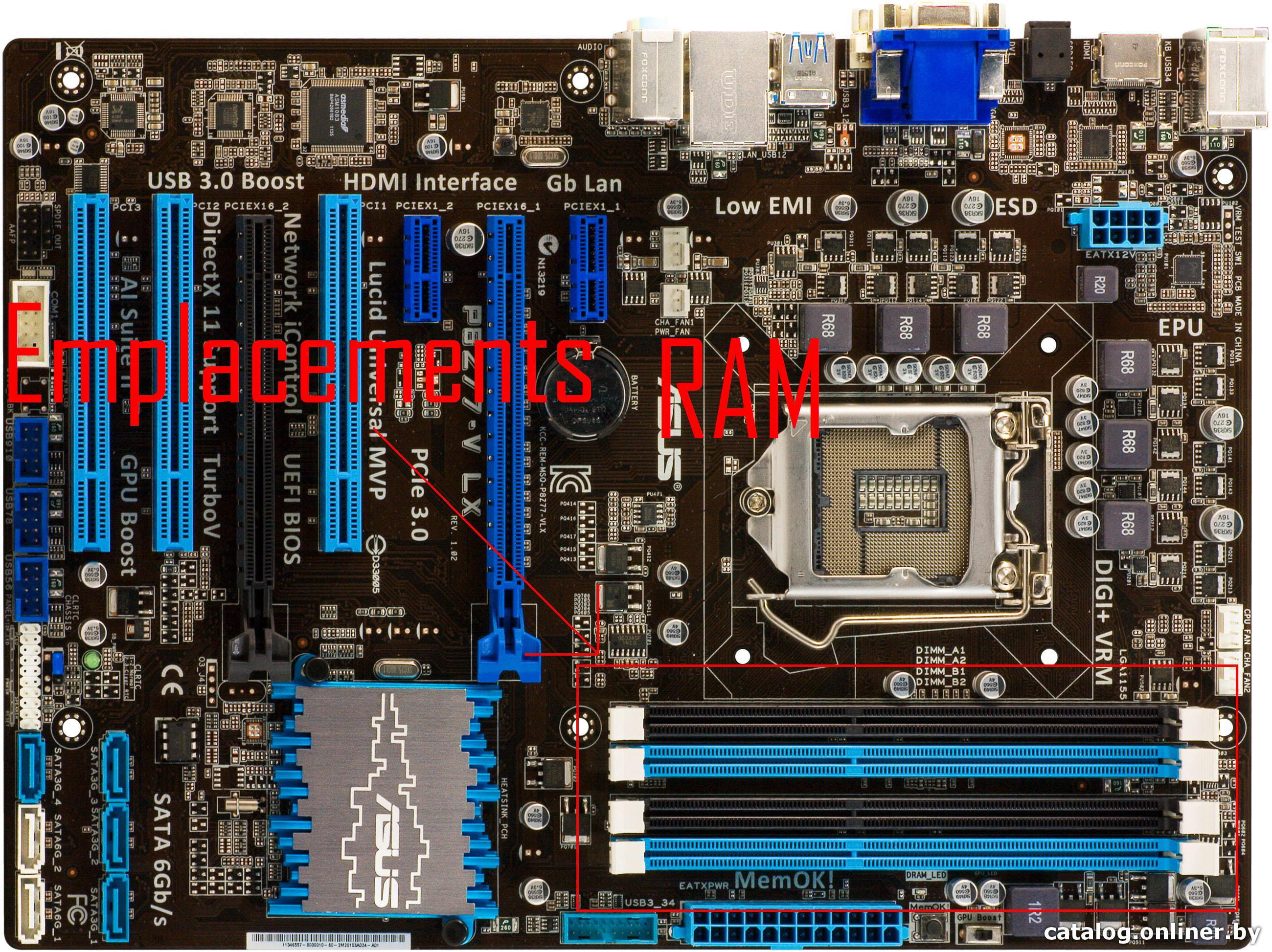

    8. Ce n'est pas le nom du pc, mais je peux te dire ça:
      Si dedans il y a plusieurs barrette de RAM, enlève en une,
      (si les prises ou elles sont emboitées sont groupées par 2(2prises d'une couleur, deux d'une autre),
      sa ne sert a rien d'essayer) et si sa marche pas met l'autre a la place.
      Si sa remarche, c'est la RAM, sinon, c'est la carte mère.
      Pour être sur il me faut le modèle du pc (ex: optiplex 3020)
      Ça devrait être écrit devant ou sur le coté, peut être sur une petite étiquette blanche...
      1. D'accord, merci pour votre conseil c gentil mais j'ai pas compris la première proposition : si les prises ou elles sont emboitées sont groupées par 2, 2prises d'une couleur, deux d'une autre, sa ne sert a rien d'essayer et si sa marche pas met l'autre a la place. " c'est à dire ???
        Merci beaucoup monsieur :)
    9. Sa veut dire que parfois, sur la carte mère, les emplacements pour la RAM sont groupées par deux. Ils sont groupés lorsque il y en a deux d'une couleur(ex:noir) et deux d'une autre(ex:jaune). Si il ne sont pas groupés, les emplacements sont tous de la même couleur. Si il y a 4 barres de RAM, on peut en enlever 2 si ils sont branchés sur deux couleurs différents. Si il n'y en a que deux et qu'elles sont groupées, sa ne sert a rien d'essayer. Pour savoir après il faudra le modèle du pc.
      Si tu ne comprends toujours pas je ré expliquerais avec des photos :)

    10. Ce sont les emplacements. Essaye d'enlever une barre de RAM. Si sa marche pas met l'autre a la place. Ne fais pas attention aux couleurs sa embrouille plus que sa aide.....
      Si sa remarche pas je te dirais se que c'est....
      Je m’expliquais mal.... :)
