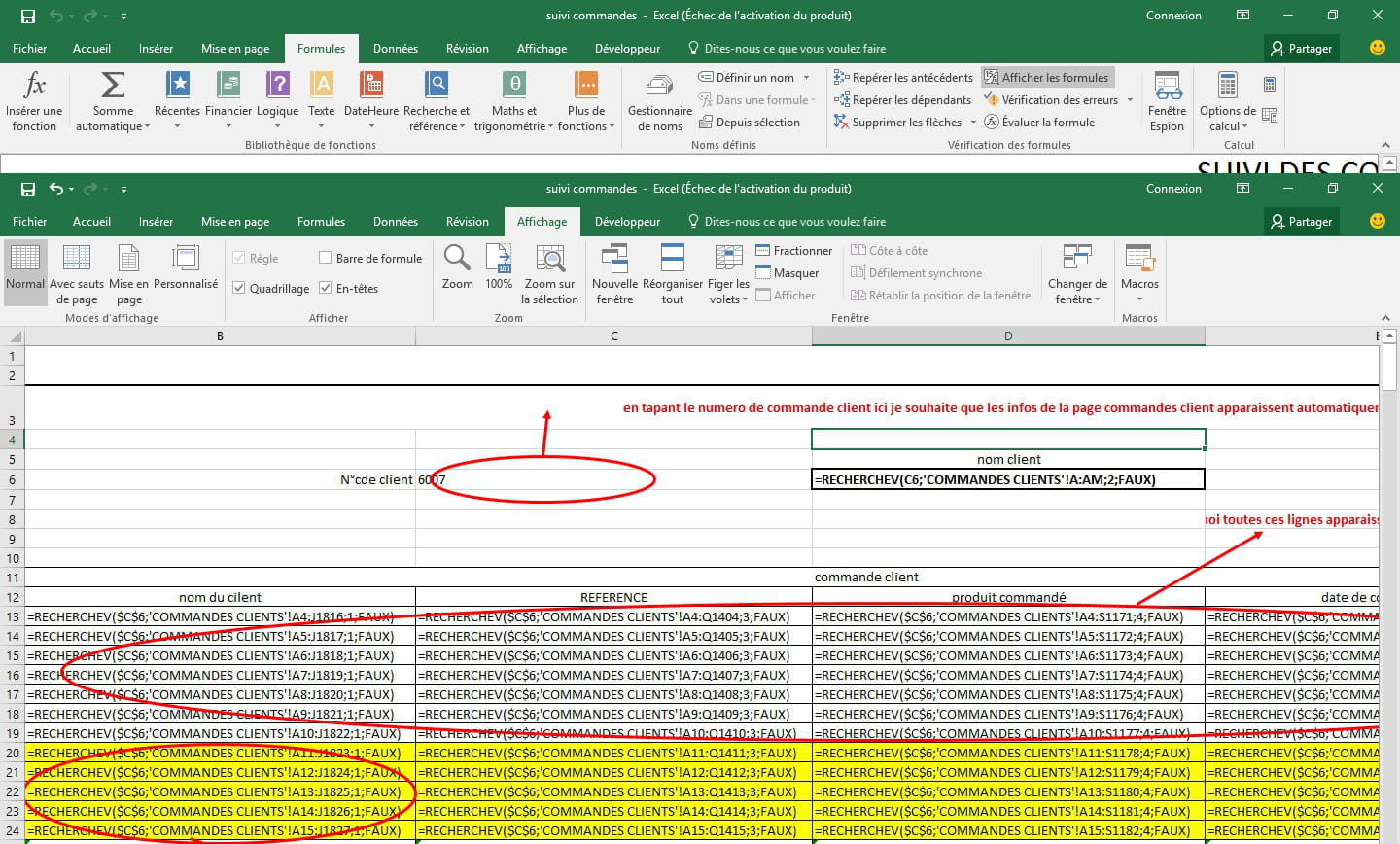

j'ai un petit problème avec mes formules excel. pour le boulot je dois créer un tableau de suivi de commande.
j'ai eu pour idée de créer trois feuilles dont la première serait celle ou tt et automatisé.
je m'explique dans le fichier joint, vous verrez sur feuille 1, le tableau automatisé que je souhaite mettre en place.
le but c'est qu'en mettant le numéro de commande dans la cellule C6, toutes les données concernant cette commande
ce trouvant sur la feuille "commandes clients" s'affichent automatiquement dans mon tableau de la feuille 1 (soit le nom, du client, la reference, les produits les date etc...)
j'ai donc fait une rechercheV mais le problème qui ce pose c'est que si je tape un n°de commande qui ce trouve sur la 20eme ligne, j'ai 20 lignes qui s'affiche sur mon tableau 1.
Voici des images avec ce que je souhaite et le résultat que j'obtiens:
Voici les formules que j'ai utilisé
merci de vos réponses, c'est assez urgent.
pour plus d'explication n’hésitez pas :)
