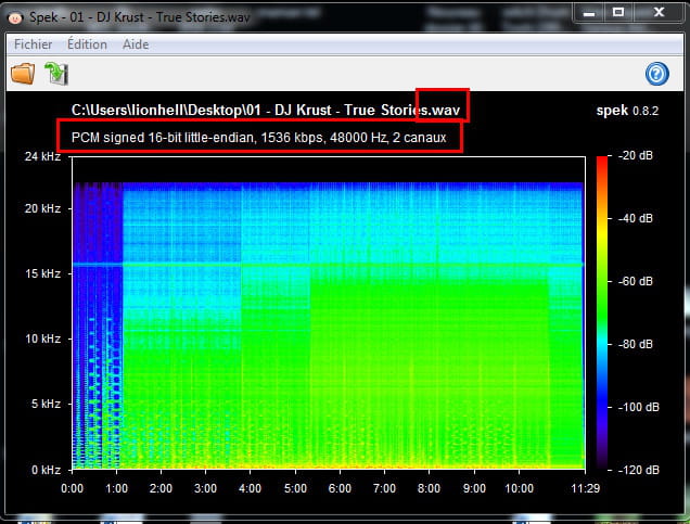

    salut, tu arrive a connaitre le codec? wav pcm? mais on dirait que le fichier est endommager
    moi j ai pas mal de prog payant je pourrait te le dire si c'est un fichier pas trop perso que tu peut me l envoyer...
    regarde si spek arrive a le lire tu la ici
    http://spek.cc/
    spek est un analyseur de spectre il devrai dessiner la forme d onde et te dire format et codec...
    la c'est un fichier faussé pour te montrer j avais que un flac sous la main je l ai mis en wav mais ce qui compte c'est que il s affiche.
