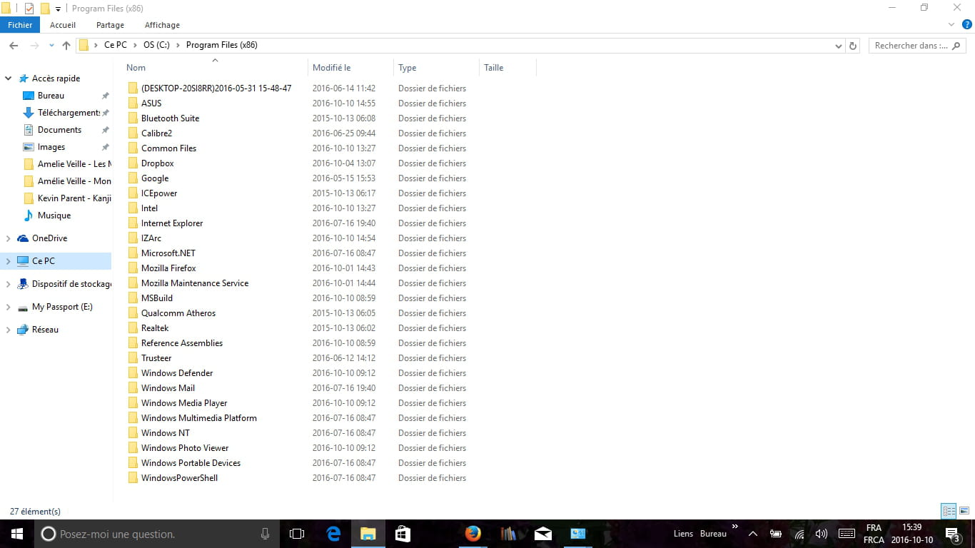

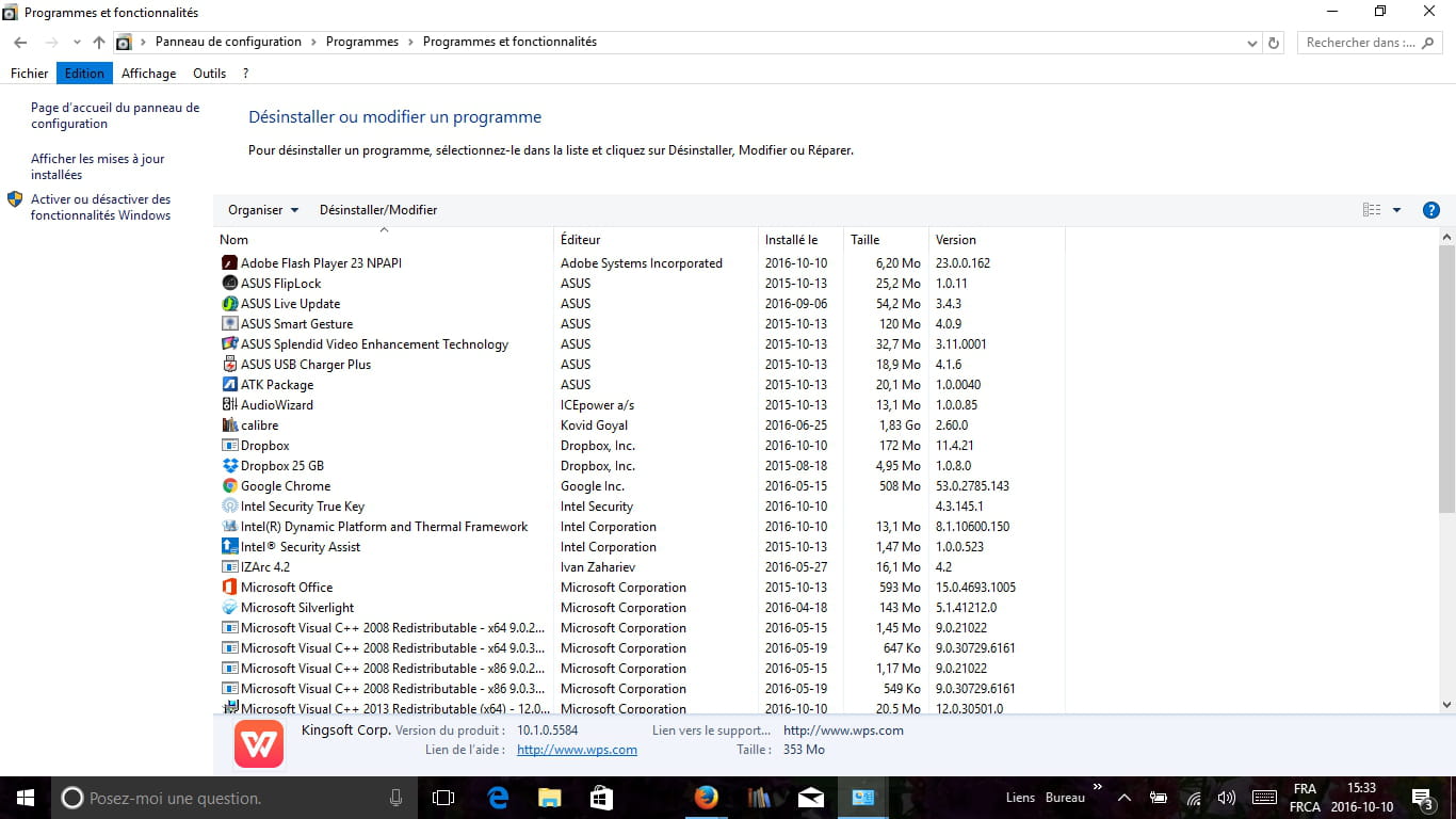

    Qu'as-tu installé sur ton PC ? Pour le vérifier, clique droit sur le menu démarrer > panneau de configuration > Programmes et fonctionnalités.
    As-tu mis des films sur ce PC ?
    As-tu mis des fichiers sur ce PC ? Si oui, quels types ?
    Avec un peu d'organisation, on peut surement délester certains fichiers, et gagner de la place.
