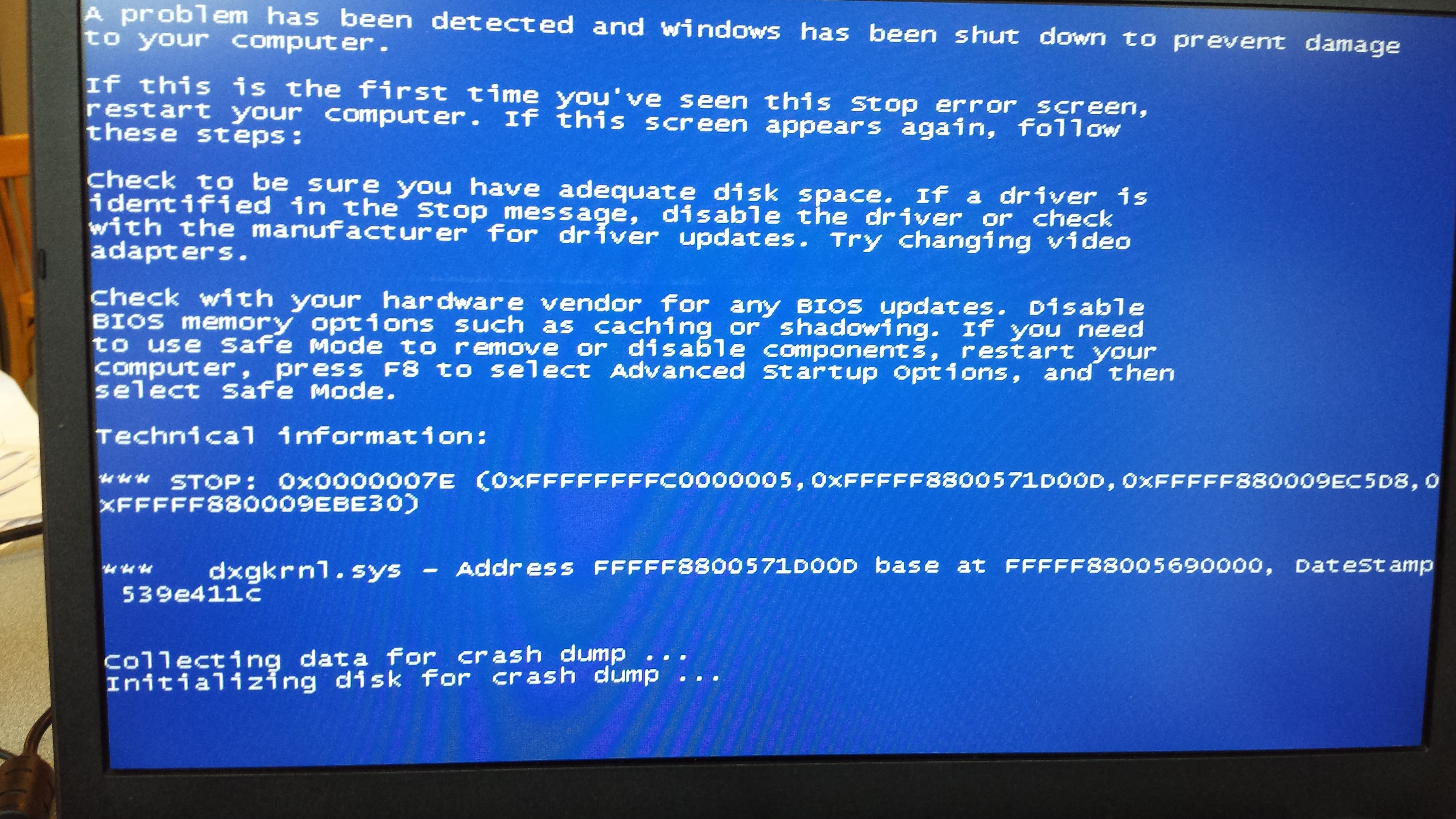

Bonjour à tous,
Suite à une mise à jour des pilotes (effectuée via ma-config.com), j'ai des problèmes de mise en veille et mise en veille prolongée de mon PC portable.
Lorsque je veux sortir de veille, l'écran bleu d'erreur s'affiche.
J'avais fait des points de restauration, le problème c'est que d'autres mises à jour ont créé de nouveaux points de restauration qui sembleraient avoir écrasés les plus anciens... Donc pas moyen de revenir en arrière.
J'ai cherché le fameux dxgknrnl.sys mais pas moyen de le trouver...
Si quelqu'un a une solution à me proposer j'en serai ravi, merci!

    bonjour, désinstalle les fameux nouveaux pilotes de maconfig et réinstalle les anciens ou laisse Windows te trouvé les pilotes ?
    Quel système exploitation as tu ?
    Ensuite vérifie que tu n'as plus le blue screen lors de la mise en veille.
    Si tu veux les nouveaux pilotes fait les un par un pour trouver celui défaillant et te renvoi vers blue screen.
    Enfin retrouve le site constructeur du pilote en question en t'aidant de t'es logiciel et site favoris :
    google,ma config(Drivercloud.com) et autres.

      Merci pour ta réponse, j'ai commencé à changer les pilotes via windows (je suis sous windows 7).
      En voulant effectuer une vérification je m’aperçois d'une autre chose... il semblerait qu'une longue période de veille entraîne un écran bleu tandis qu'une courte période de veille et le pc revient à windows normalement.
      Je continue les changements de pilotes.

      a parement cela vient de la carte graphique il faudrait retourner sur votre site constructeur du pc ou les constructeurs de votre CG général ATI ou Nvdia et télécharger le dernier pilote en date sur leurs site officiel ma config vous a fourni peut être un vieux pilote.
      cela peut ce passé ainsi t'on pc reste en veille pendant un long moment comme tu l'as expliqué et lors du réveil écran bleu a cause de la Carte graphique mal gérer par le pilote.
      Ou a cause des disque dur a l’arrêt pendant la veille.
      Essaye de changer les pilotes de la carte graphique si ne n'est pas déjà fait.
      explication rapide :
      https://www.solvusoft.com/fr/files/erreur-%C3%A9cran-bleu-de-la-mort-bsod/sys/windows/microsoft/windows/dxgkrnl-sys/
      problème sur windows 7 avec d'autres manipulations que de réinstaller le pilote de la carte graphique
      https://forums.commentcamarche.net/forum/affich-22707088-ecran-bleu-avec-windows-7-dxgkrnl-sys
