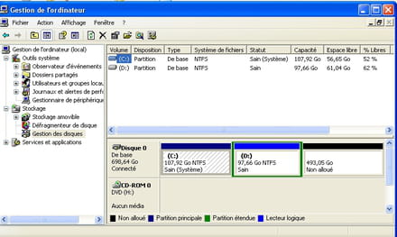

    Tu devrais nous mettre une image de la gestion des disques car D qui est égal à D+E cela semble bizarre avec 2 disques physiques séparés.
    comme cela :

      Une image serait effectivement la bienvenue.
      Je suppose que le disque a été passé en dynamique , ce qui n'est pas une bonne idée ...
      1. photo:

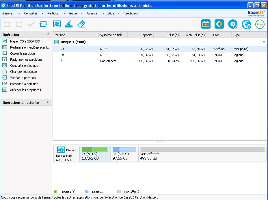

        et sur easus:
        le non affecté, c'est parce que j'ai effacé linux.
        Remarque: j'ai accès au 2e disque par D: je n'ai pas perdu de place. Donc je peux rester comme ça; ou créer un ou deux autres disques logique.
          Au risque de vous décevoir , il n'y a pas de 2eme disque physique ...
          En tout cas , on n'en voit aucun sur les photos...
          Il y a une partition C: de 107 Go , une partition D: de 97 Go , et un espace non alloué de 493 Go..
          Mais un seul disque physique
        2. Modérateur
          @phil2kMême analyse que phil2k, il n'a qu'un seul disque physique. Tes C D ou E ne sont que des partitions.
