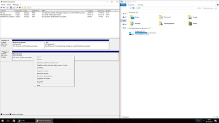

Je possède une Asus ROG GL502,
Je viens d'installer un disque SSD M.2 avec mon OS dessus, et donc retirer mon ancien SSD pour remettre le disque dure de 1TO fournis avec l'ordinateur,
Mon problème est que ce HDD secondaire n'est pas reconnu par windows quand je démarre l'ordinateur,
A chaque redémarrage de windows je dois attribuer une lettre, et rendre la partition "actif"
Auriez-vous un commencement de solution ?
Voici la photos au démarrage de windows :

      Quand vous allez dans gestion du disque , comment est le HDD?
      vous pourriez poster une copie ecran ? avant d'assigner la lettre ?
    3. alienex Messages postés 7 Statut Membre
      J'ai ajouté la photo,
  2. phil2k Messages postés 10841 Date d'inscription   Statut Contributeur Dernière intervention   2 339
    Visiblement , il est vide .
    Si vous avez des fichiers à sauvegarder , faites le .
    On va nettoyer le mbr du HDD
    ouvrez une invite de commande en mode administrateur
    tapez
    diskpart
    list disk
    select disk X
    X est le numéro du HDD de 1 To , ne vous trompez pas (ca devrait etre 1)
    clean
    exit
    Vous recréez une ou plusieurs partitions .
    ca devrait résoudre le probleme .

    1. alienex Messages postés 7 Statut Membre
      Merci ça a résolu mon soucis,
      Suite au redémarrage du PC le disque est apparu,
      Merci beaucoup phil2k
