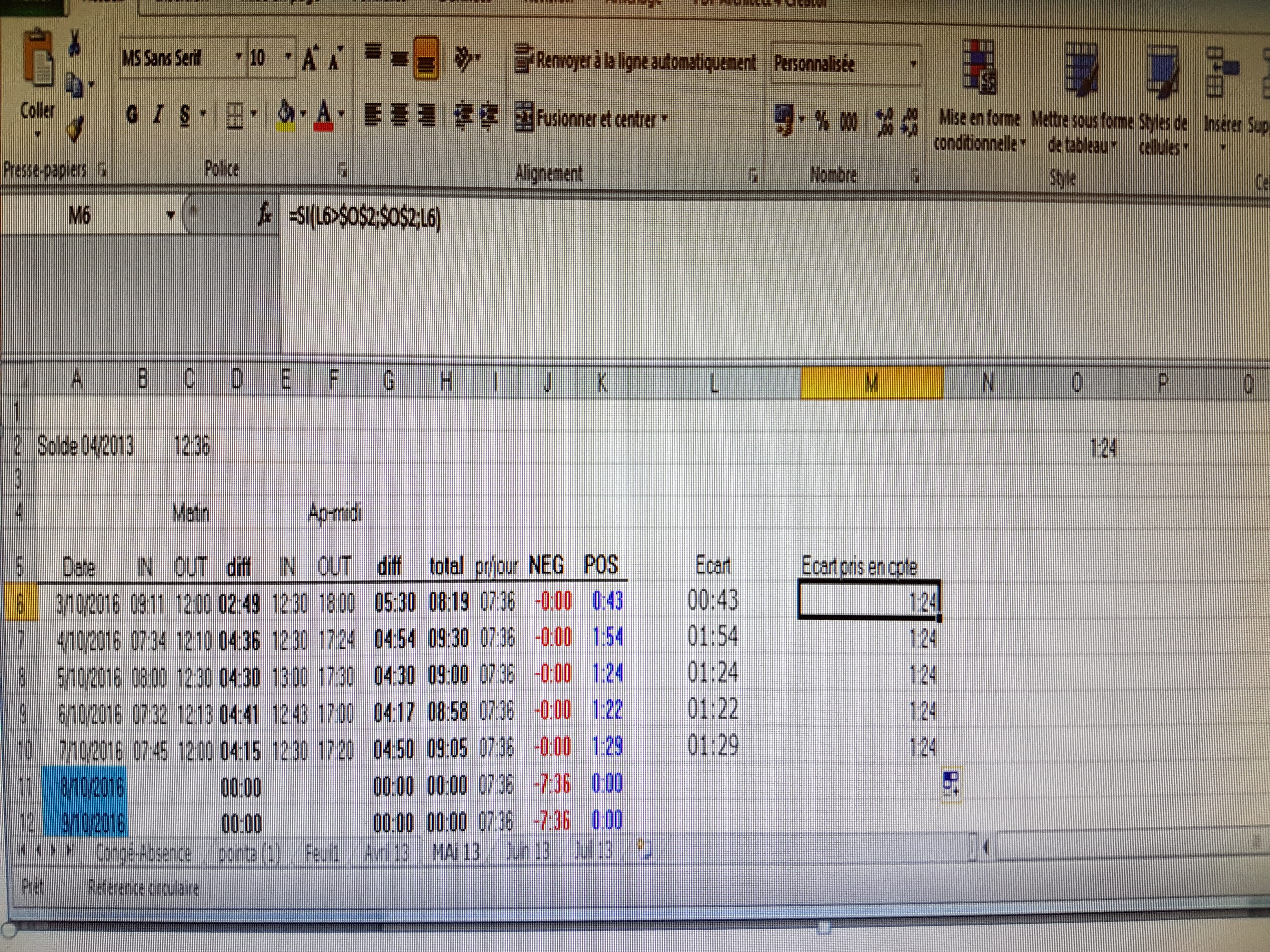

Pourriez-vous m'aider pour le problème suivant :
J'aimerais appliquer la formule suivante :
L6= Différence entre deux heures
O2 = Heure à pas dépasser
Si(L6>O2;O2;L6)
Mais comme résultat j'obtiens l'heure indiquée en O2 dans tous les cas
Merci d'avance,

    1. Merci PHILOU pour ton intervention. Il s'agit d'une erreur de frappe. Le problème reste toujours le même :)
        Le problème ne vient pas de la formule :
        =SI(L6>O2;O2;L6)
        Il faut que tu t'assures que tu compares bien des données du même type :
        - Heure au format heure en L6,
        - Heure au format heure en O2.

        1. Gyrus,
          Je viens de vérifier le format des cellules et les deux sont sous le format h:mm ....
          1. En espérant que ça vous permette de mieux comprendre mon problème

              Bonjour Telma88,
              a) Pourquoi mettre une colonne L « Écart » alors que les valeurs sont
                  les mêmes que celles de la colonne K « POS » ? Seul le format est
                  différent puisque les heures sont sur 2 chiffres => juste pour ça ?
              b) En L6, il y a bien une donnée heure : 00:43
                  mais pas en O2, c'est un simple nombre : 124
                  donc ce n'est pas bon pour ta formule en M6.
                  À toi de rectifier ça !
