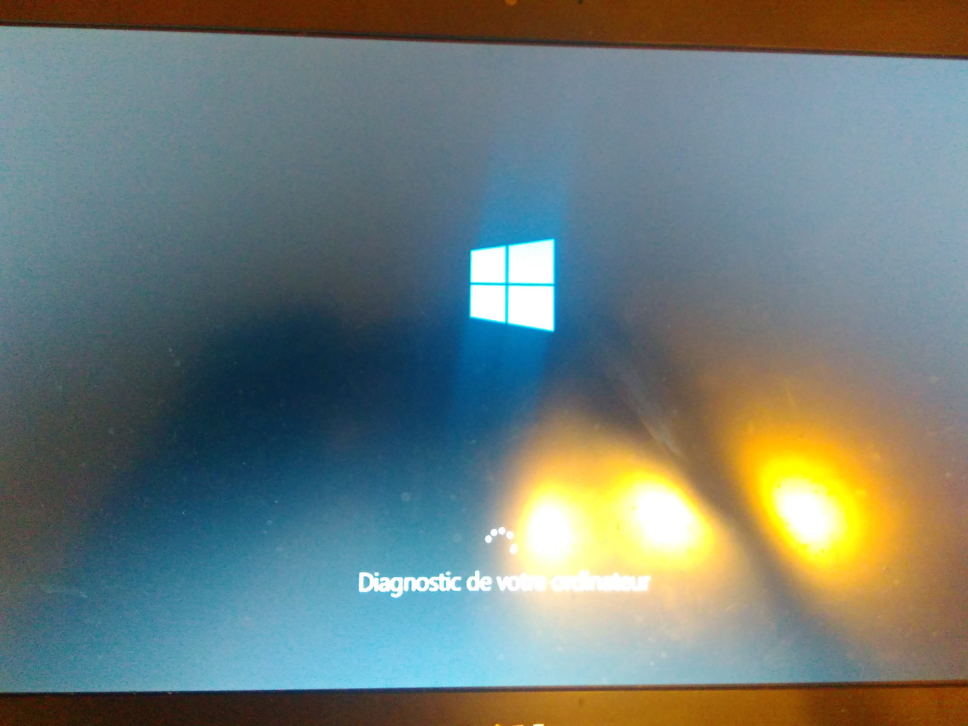

Je rencontre un gros souci avec un Pc portable DELL PRO Lattitude E6410.
Ce PC était de base sur Windows 7 PRO, vu que je l'ai upgradé ( passage surun Disk SSD + 8GO de DDR) j'ai aussi installé un windows 10 pro grâce à une ISO du site officiel de Microsoft.

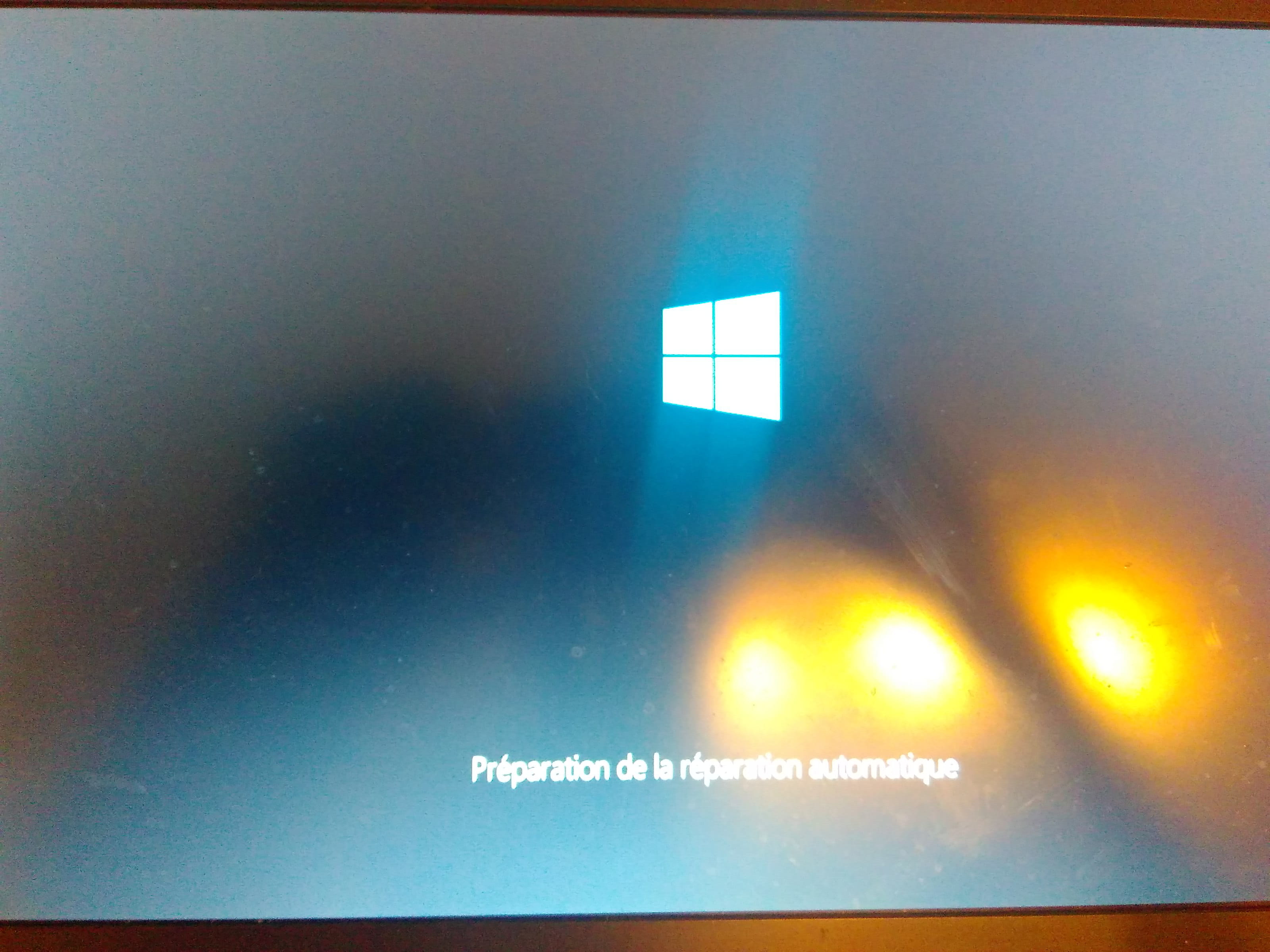

L'installation se passe bien, le pc est fonctionnelle pendant environ 3 semaines puis viens le jour d'une mise à jour qui me demande le redémarrage de l'ordinateur, une fois validé, celui-ci ne redemarre plus! Il passe automatiquement en restauration auto et celle-ci n'arrive pas non plus à corriger le problème.
Je suis invité à consulter le journal "SrtTriail.txt" dans le repertoire LogFile de System32.
