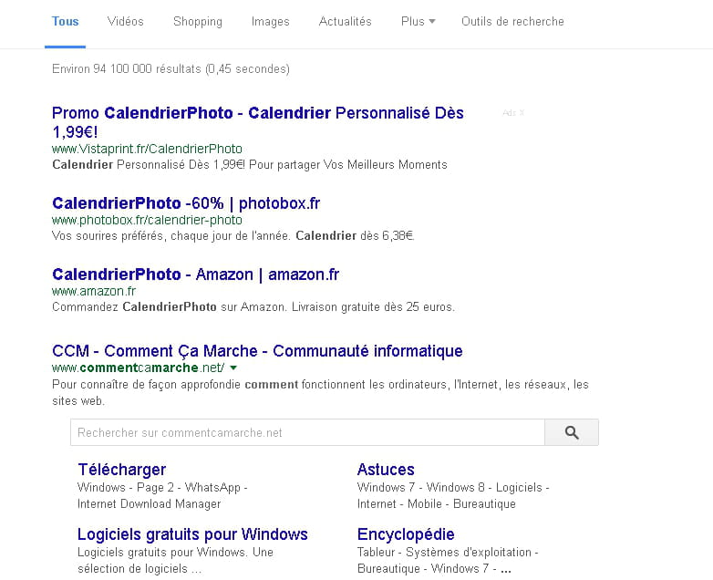

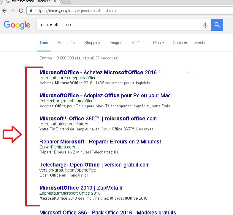

J'ai un problème sur mon navigateur. J'ai du installer un programme en cochant une case sur un logiciel. Et voilà que mon navigateur affiche des sites lors d'une recherche qui ont absolument rien à voir avec le mot clés en question.
J'ai essayé de déinstaller tout les logiciel sur le panneau de configuration , les extensions chromes. Réinstaller chrome, Ménage avec CCleaner rien n'y fait.
C'est vraiment pénible quelqu'un pourrait m'aidez svp ?

Windows a été infecté par des adwares et programmes parasites. Ces indésirables sont connus pour provoquer des affichages de publicités et occasionner de sérieux ralentissements sur tes navigateurs WEB.
