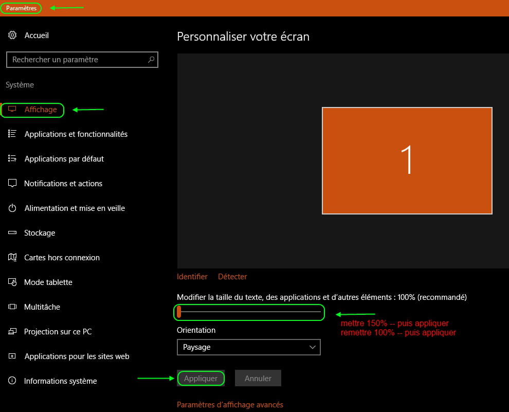

bonjour ,
mettre la valeur pour 150% et appliquer
Remettre la valeur sur 100% et appliquer
faites un essai et redémarrer le PC

- Cliquer droit sur le bureau --> paramètres d 'affichage
