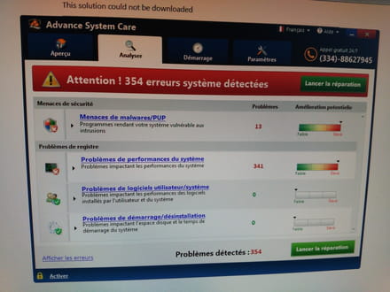

Advance system care, désinstalle ce programme, à part prendre de la place il ne fait pas grand chose.
coralieb Messages postés 160 Statut Membre > Pierre1310 Messages postés 8854 Statut Membre
Ok fait. C est pourtant ce que j ai eu en téléchargeant l ISO windows 7!!!
