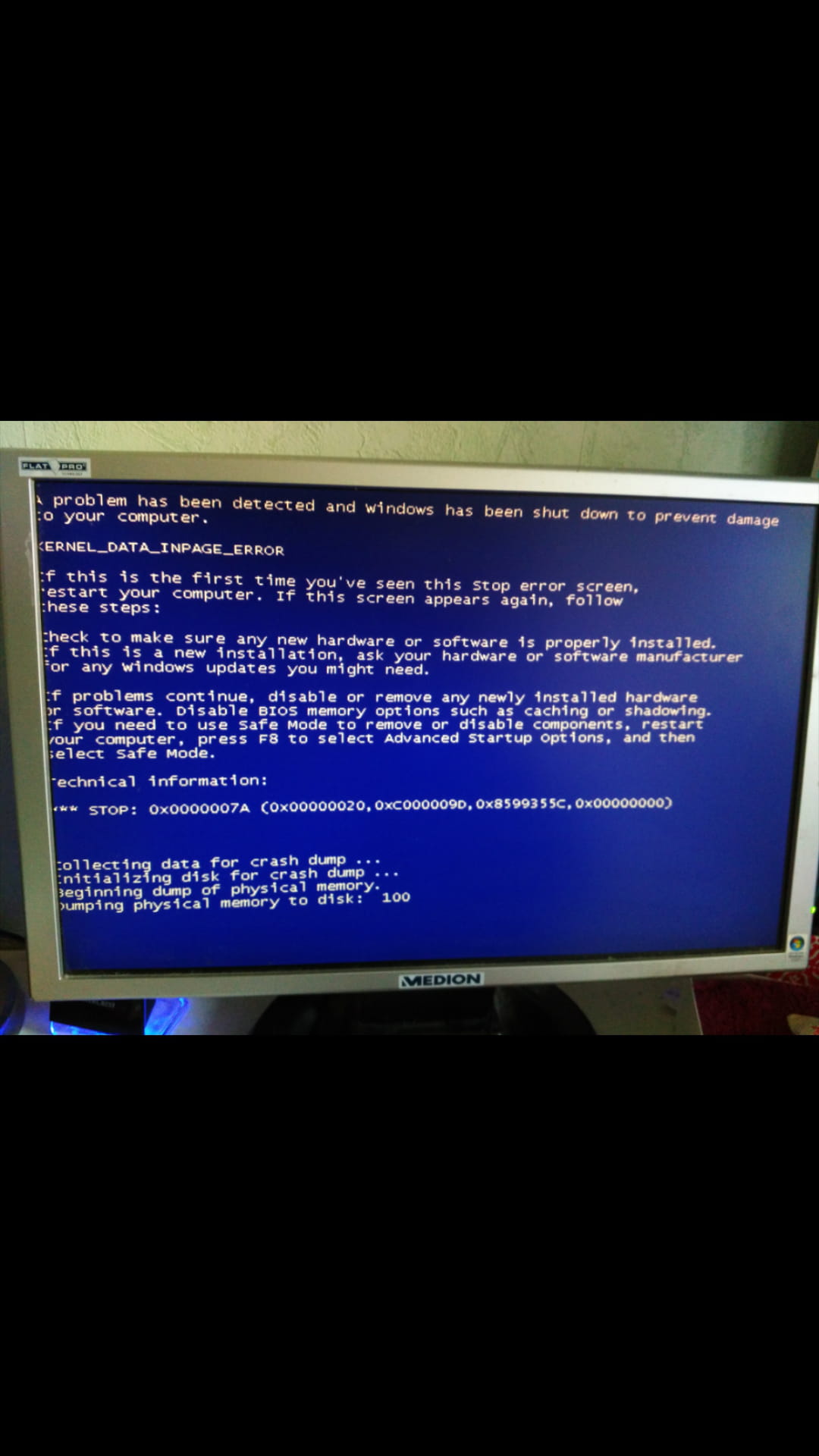

J ai de plus en plus souvent un blue screen avec écran blanc à lignes puis bip.strident.
Voici le message d erreur

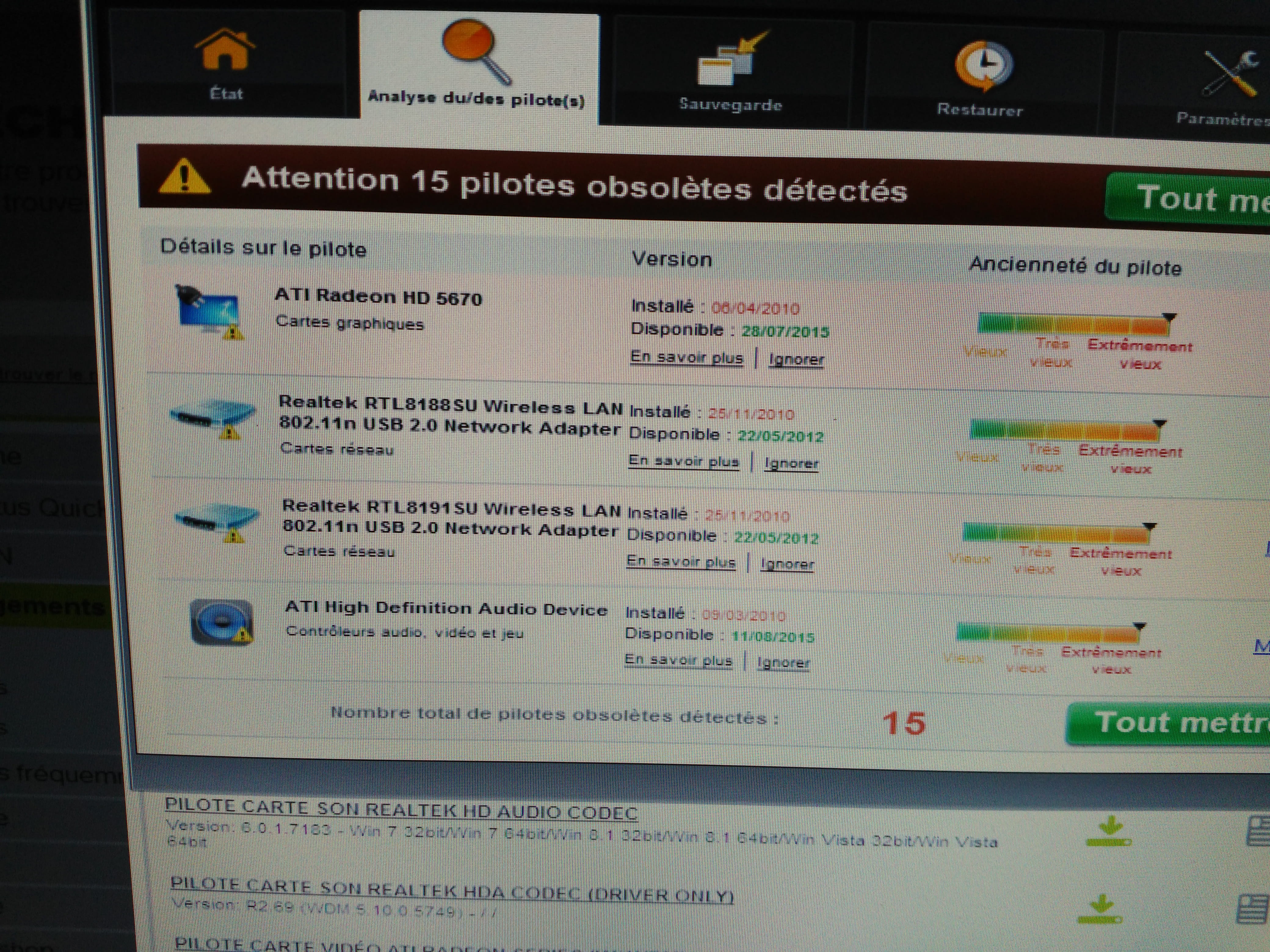

    1. Alors à priori non car driver doc me dit 15 manquants. Je suis donc allée sur le site de medion, l ai rentré le numéro d article du PC et je tombe sur une liste de pilotes mais qui n ' ont pas les mêmes noms que les miens. Bref suis paumée!
    2. Va sur drivercloud et installe tout ce qu'il te dit.

    Quand je fais clique droit mettre à jour le pilote sur ma carte graphique, il me dit que le meilleur pilote est installé or driver doc me dit l inverse. Qui croire ? Et de fait si ce n est un pb de pilote que signifie cet écran bleu ,?
    1. Qui te dis que tu as le dernier, drivercloud ou le site constructeur?
    2. Il me dit vous avez le meilleur pilote.
      Par ailleurs je ne peux installer drivercloud car j ai en plus un pb de windows installer que je ne parviens pas à résoudre (cf mon message ci dessus). Je passe des heures sur des forums en vain car je ne my connais pas assez et DC les solutions proposées sont incompréhensibles pour moi. Je ne sais plus quoi faire...
    3. Si drivercloud te dis que c'est ok, c'est que c'est ok.
      La prochaine fois que tu crash, donne juste le code d'erreur.
      exemple : 0x000000A

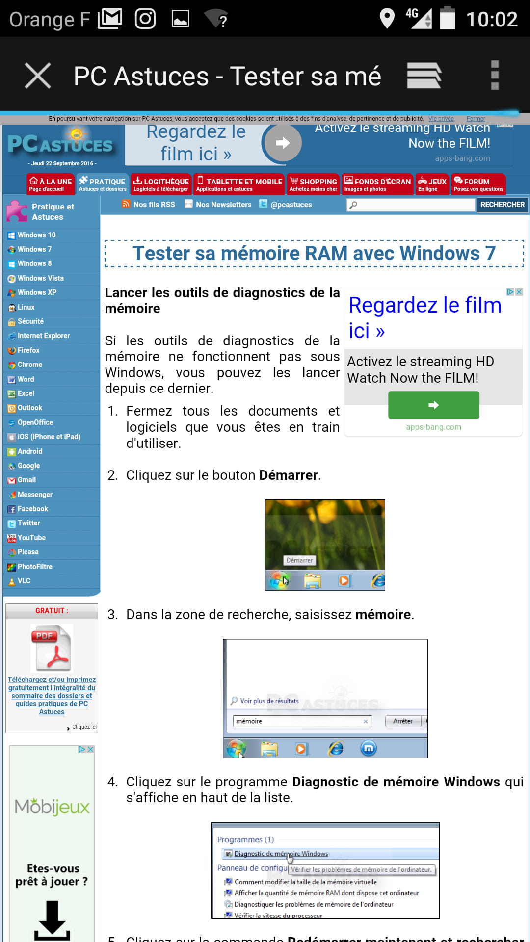

          Tu vas dans les options et tu tests ta ram et ton disque dur (pour le disque dur tu ouvres la fenêtre de commande et tu tapes "chdsk c:").
        2. Ça ressemble à quoi la page du démarrage avancé ,? Et comment je reste la RAM ? Voici l écran que j obtiens, je vais où ? Merci

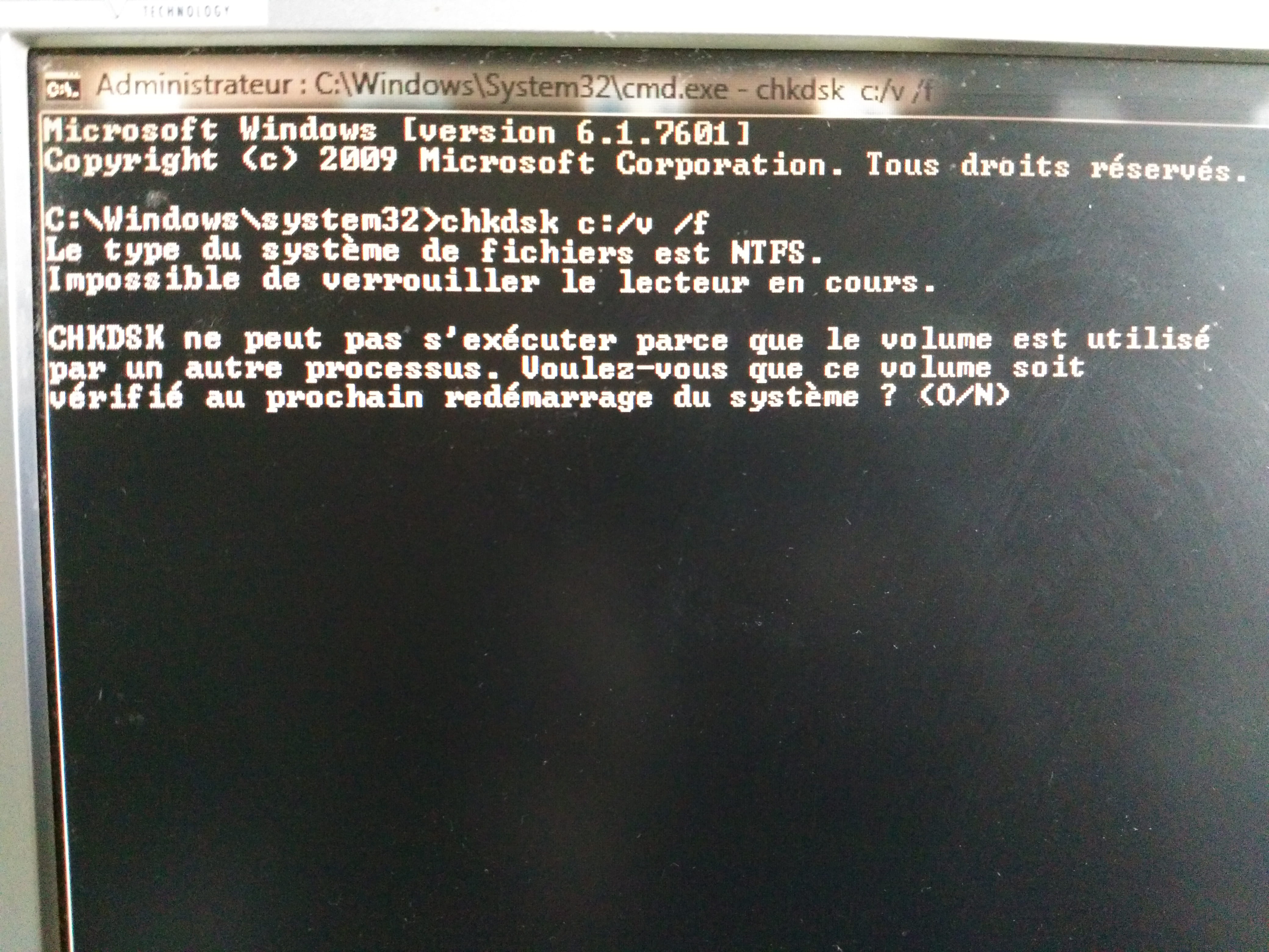

          2. Fais le test sur le disque dur "chkdsk c:"

          4. Ce n'est pas grave, ouvre windows et tape dans la barre de recherche "cmd" puis tu appuies sur entrer.
        2. Regarde : le type de fichier est Ntfs
          1. Et donc? il te dit qu'il y a une erreur?
            Selon ce post avec le même code d'erreur que toi, il y a un soucis entre ton disque dur et ta carte mère.
          2. @Pierre1310Merci pour ton aide néanmoins à la lecture de ce lien je ne comprends pas du tout le contenu, 1 mot sur 3 n a aucun sens pour moi. Et même si je fais des recherches sur le web ça s avère trop.complique pour moi..genre comment replacer le disque dur en première position etc. Je vais essayer la commande que tu donnes ci dessous
        3. Erreur trouvée CHKDSK ne meut pas continuer en mode lecture seule
          1. Essaye "chkdsk c: /v /f"
        4. Je comprends rien, c est quoi l.autre processus ? (Cf image ci dessous)/. Je mets oui ou non.?

          2. Utilisé par un autre proceesus
        5. l
          1. Fais oui et redémarre ton pc.
          2. @Pierre1310Pas eu le temps il a plante et redémarré tout seul :-/ je deviens dingue...

          4. Les cas qui font un bsod 0x00007A :
            - Alim défectueuse
            - Problème de pilotes
            - Problème DD/CM
          5. @Pierre1310D acc. Si driver doc est fiable il m indique 15 pilotes obsolètes. Je pencherais dc pour ce pb en premier lieu. Comment les mettre à jour sachant que lorsque je rentre mon numéro d ordi sur le site de medion la liste de pilotes proposés ne correspond à aucun des miens et que je ne peux installer drivercloud puisque windows installer semble déconner aussi et refuse l install...' merci

            1. Nouveau crash à l instant et tjs 15 pilotes obsolètes selon driver doc. Driver cloud se ferme soudainement qd je lance la détection.comme explique ci dessus. Que dois je faire ? Merci
