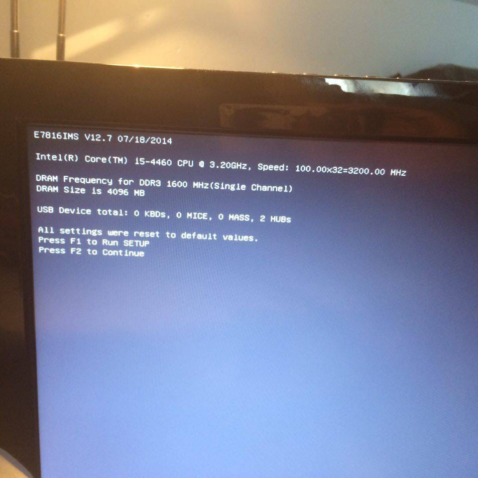

    J'ai reçu mon buzzer/bipeur aujourd'hui, je l'ai installé mais aucun bip lors du démarrage avec l'alim 450 ou 650W
    Il me fait juste 3 bip long quand je retire la ram et le pc s'éteint au bout de 30sec mais c'est tout.
    J'ai reussi par miracle à l'allumer et rentrer dans le bios 1 fois.
    Voilà ce que ça m'a mis au démarrage.
    Et ensuite plus rien sur l'écran.
    Là je refais un clear cmos mais sinon j'ai tout vérifié et je ne vois vraiment pas d'ou peut venir le problème...
    J'ai verifié les cables, le proc, la CG, les disques durs, l'alim', la pâte thermique mais rien n'y fait...
    La seule chose que j'ai remarqué d'inhabituel c'est que ma CG chauffait beaucoup trop.
    Enfin bon je vais continuer mon bidouillage pour voir si un jour j'arrive à en tirer quelque chose...
