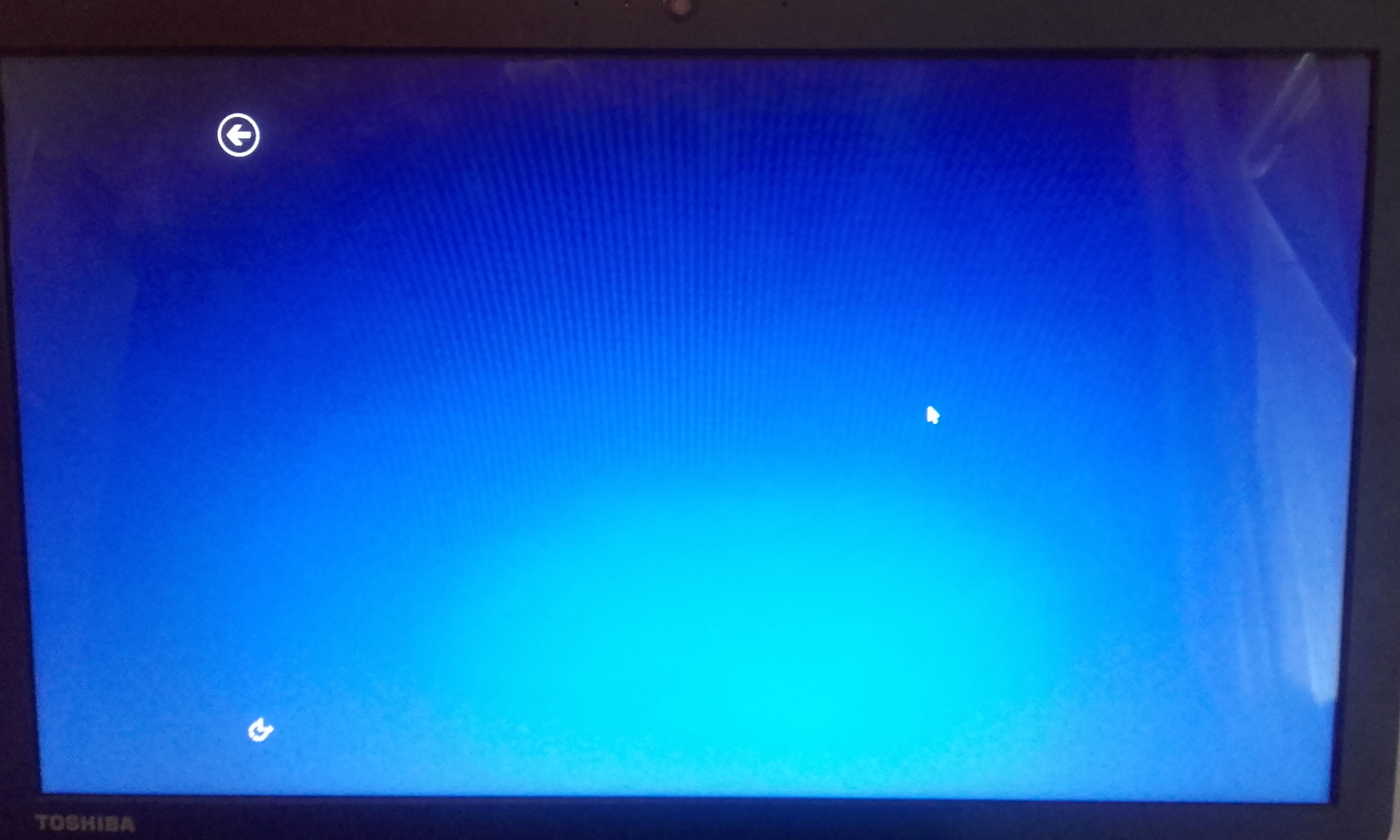

Je possède un ordinateur Toshiba avec la version de W10 (installée après achat, l'ordi était a la base en W8).
Ces derniers temps (oh surprise) j'ai rencontré des problèmes de plus en plus embêtants, dont un problème de wifi :
- je ne peux plus me connecter à ma livebox, meme avec la cle de sécurité. Par contre la livebox est aussi indiquée dans la liste sous le nom "orange" et je pouvais m'y connecter, cette fois sans rentrer de code.... bizarre.
- le pc devenait de plus en plus lent et freezait souvent. pourtant, je faisais des nettoyages souvent, en plus de faire tourner un AntiMalware et un antivirus une fois par jours.
J'ai alors décidé de sauvegarder mes données sur un disque dur externe.
Et j'ai redémarré mon pc en formatant.
Sauf que arrivée a l'étape de la connexion au réseau, il m'a reproposé "livebox ....." ET "Orange" . Le probleme n'est donc pas résolu...
Et en plus de ça, il a planté quand j'ai tenté de me connecter avec le code et affiche maintenant un écran a moitié chargé (voir photo)
J'ai essayé ctrl+alt+supr, j'ai essayé de l'éteindre avec une pression longue sur le bouton marche arret mais rien n'y fait, il se met seulement en veille et revient a cet écran lorsque je rappuie...
Je suis vraiment embêtée, je n'ai pas assez d'argent pour en racheter un et je ne suis pas sure que la garantie soit encore de mise...
Si vous avez des pistes je suis preneuse !
Merci beaucoup d'avance

Tu peut me donnée la config de ton PC ? Tu as appuyé combien de temps ?
J'ai appuyé au moins 5 secondes

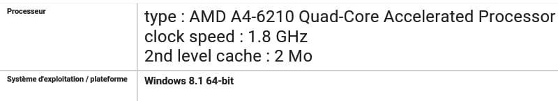

Qu'entends-tu par "configuration du pc" ? -
Essaye de l'éteindre an restant appuyé 10 ou 15 secondes et redemarre le pc et appuie sans l’arrêté sur F4 ou F8.
Posez votre question -
Bon, j'ai appuyé pendant plus de temps et ça a redémarré. merci !
J'ai pu faire la configuration du pc mais j'ai toujours ce problème de wifi...
Sinon tout va mieux, et je suis repassée en W8 donc moins de bugs (du moins pour le moment) -
Pour le problème de la wifi il faut juste que tu télécharge le pilote sur le site du fabricant de ton ordi.
