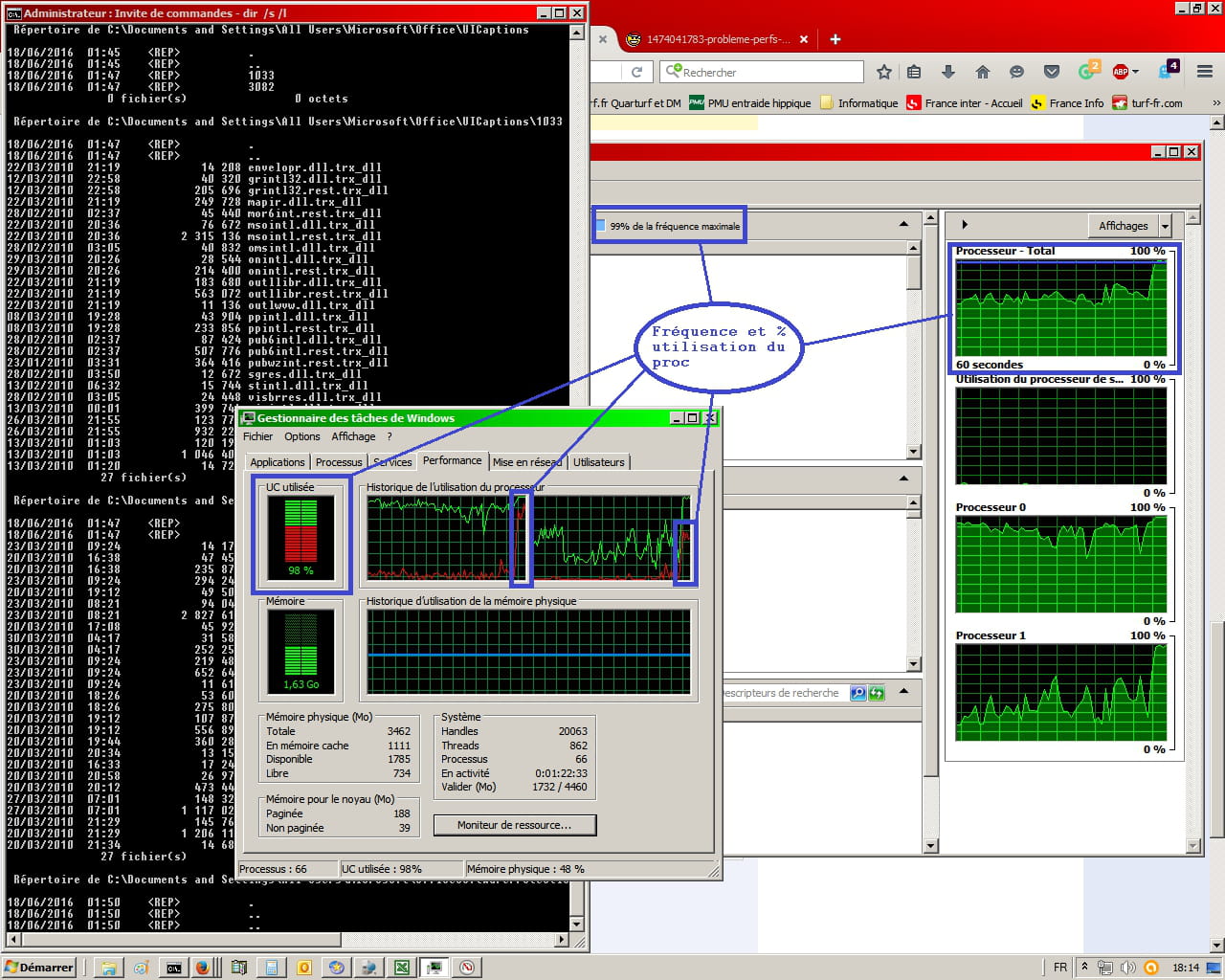

Salut.
Pour les 0 MHz du proc, à mon avis, c'est un bug.
- Ouvre une fenêtre de commande > (touche Win + R) et tapes cmd
- Ensuite tapes cd\
- Puis tapes dir /s /l
> ceci va "stresser le proc
Ouvres le Gestionnaire de tâches puis le Moniteur de ressources > dans l'onglet Processeur, tu visualiseras la fréquence effective du proc:
Pour le reste, je ne vois pas...
en effet les 0GHz du processeur sont juste un bug du logiciel que j'ai utilisé, en lançant la commande dir, le Gestionnaire des tâches m'indique que le processeur est à 22% de sa fréquence maximale (ce qui, je trouve, n'est pas énorme mais je ne m'y connais pas assez en hardware pour pouvoir affirmer ça).
