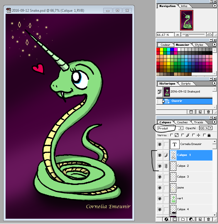

J'ai 2 calques que j'aimerais fusionner (il y en a d'autres dans le fichier et je veux garder la transparence donc je ne peux pas "aplatir" l'image)
- 1 calque en "produit"
- 1 autre en dessous en mode de fusion "normal"

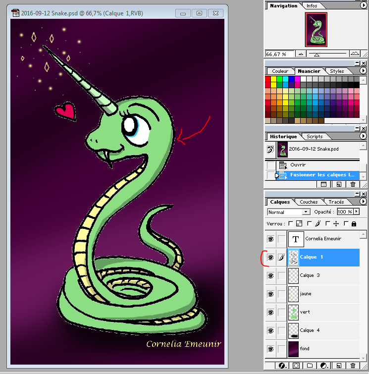

J'ai lié les 2 claques ensembles, mais quand je les fusionnes, celui en "produit" perd les qualités de son mode de fusion.
Comment faire pour qu'il le garde ?
Merci pour vos réponses

    tu pourrais, stp, poster une capture d'écran de ton plan de travail calques visibles
    merci
    1. Utilisateur anonyme
      ok
      si j'ai bien vu, sur le calque normal il y a le petit coeur rouge sur fond alpha
      et sur le calque que tu as mis en incrustation c'est le contour du serpent
      question: pourquoi mettre ce calque en incrustation puisque les zones couleurs de ces calques ne se superposent pas?
    2. Utilisateur anonyme
      Après, c'est comme si le calque supérieur avait été fusionné en mode normal
      un mode de fusion est destiné à produire un effet en mixant de différentes manières les pixels d'un calque et de celui qui se trouve en-dessous
      pour qu'un mode de fusion agisse, il faut donc que des zones des calques concernés par le changement de fusion se superposent
      sinon, ça ne sert strictement à rien!
      1. Neos_le_dragon Messages postés 8 Statut Membre > Utilisateur anonyme
        Si si elles se superposent, avec le petit cœur rouge il y a aussi le blanc de l’œil ^^
        Le contour du serpent est en fait un dessin scanné pas super bien détouré, du coup en mode produit, seules les traits noirs ce voient et le blanc est fondu donc disparaît :)
        Après là j'ai fait un exemple avec le calque contenant l’œil et le cœur, mais le but c'est de fusionner toutes les couleurs du serpent sans le fond !
    tu peux expliquer comment le blanc de l'oeil peut se superposer au coeur?
    ou comment le blanc de l'oeil et le rouge du coeur peuvent se superposer au cerne du dessin?
    ça ne change d'ailleurs rien à ce que je t'ai dit:
    les modes de fusion servent à créer des effets
    en l'occurrence, il s'agit de fusionner le coeur et le contour noir
    fusionner des calques n'exige pas d'en modifier la fusion
    et bien, tu sélectionnes les calques du serpent ensemble et tu en fais soit un calque dynamique pour éventuellement pouvoir les modifier ultérieurement, soit un calque pixellisé
    et ce sans en modifier la fusion au préalable

    2. Neos_le_dragon Messages postés 8 Statut Membre
      Merci pour vos conseils, mais vous ne répondez pas à ma question là.
      J'ai vu dans un livre qu'on pouvait mettre le tracé d'un dessin en mode produit pour faire plus simple donc je fais comme ça.
      Enfin, c'est pas grave je crois que le bug a disparu
