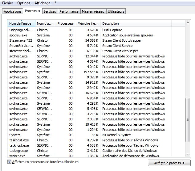

      - Vérifie la CPU si utilisation mémoire/CPU excessive par un processus en particulier.

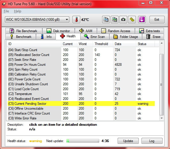

      - Fais un checkdisk / Vérifie l'ordinateur avec HD Tune.

    3. Tout à l'air normal, mise à part ce petit truc surligné en jaune.
        hummm ouaip, ça peut être une sourrce à problème, tu as des secteurs défectueux apparemment.
        Fais un checkdisk pour voir.
        Ajout de 4 clusters défectueux au fichier des clusters défectueux.
        Y a du mieux ?
        Après c'est reculé pour mieux sauter, cela va probablement revenir, dans quelques temps.

        @Christo2403ok pas étonné,
        maintenant ça risque de revenir tôt ou tard, dans le cas où le disque dur est en train de mourrir.
