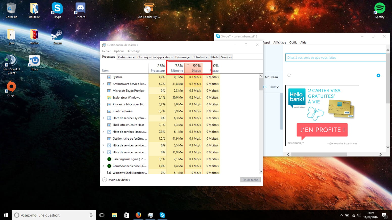

Voici un screen de mon gestionnaire des taches, les seul programmes démarrés étant Razer Cortex et Skype.

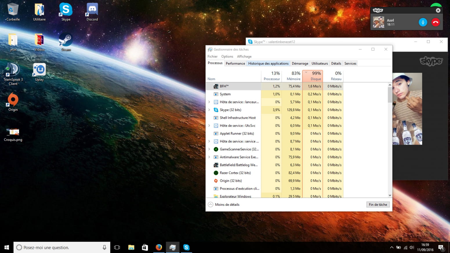

Et 2eme screen au démarrage d'un jeux. Je me suis dit que c'était peux être normal, mais le disque a 100% sachant que le programme qui utilise le plus le disque, c'est BFH (Battlefield Hardline), et qu'il transfère seulement 1,6Mo/S...

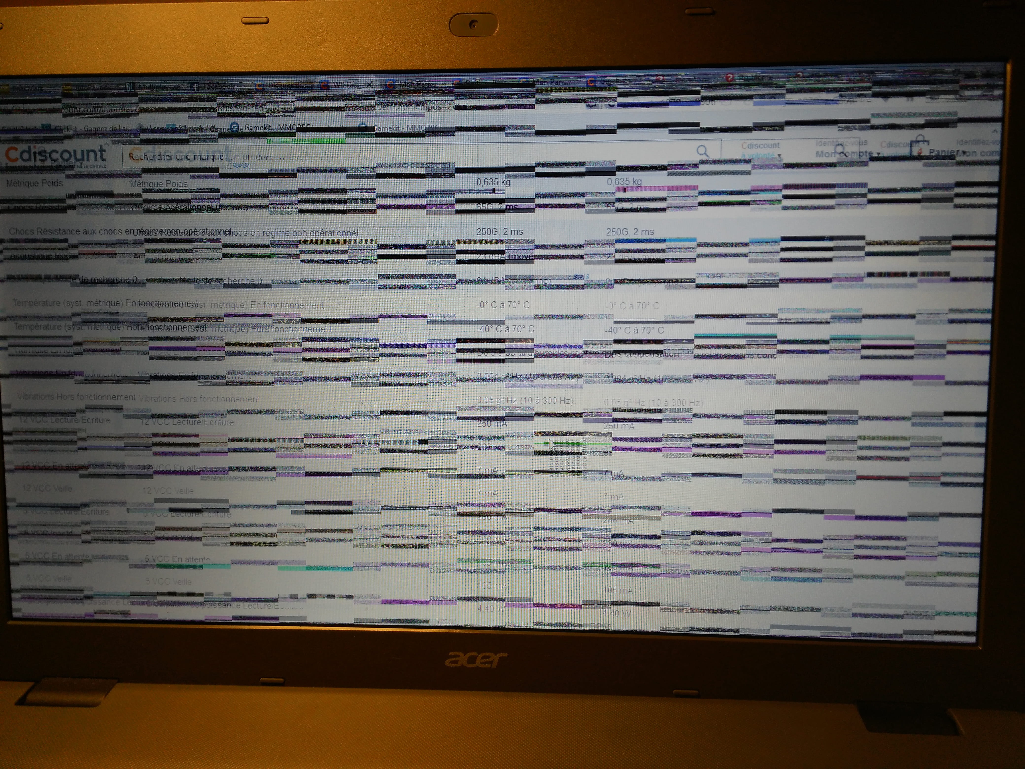

Oui effectivement il avais déjà pas mal de crash comme ceci (Je viens de l'avoir il y a 5mn) :

Je comprends pas vraiment le problème mise a part que visiblement mon pilote NVIDIA n'est pas a jour, il est en train de se mettre a jour a l'heure actuelle, et je vois sur le 2eme dump, le fameux module "nvlddmkm.sys ". Quand mon windows 10 m'affiche "Votre ordinateur a rencontrer des problèmes..." il m'affiche un code d'erreur que j'ai malheureusement oublié de noter, avec ce fameux module afficher nvlddmkm.sys
Edit : Le pilote viens de finir la mise a jour, en espérant qu'il y ai des améliorations, la j'hésite a me racheter une tour composant par composant...
Edit 2 : Voilà, au moment de l'installation de la mise a jour du pilote graphique, l'ordinateur a de-nouveau crash. Du coup la maj est totalement buguée, donc obligé de réinstaller tout NVIDIA.
Aidez moi avant que je pète les plombs et que je jette l'ordinateur par la fenêtre, j'en ai ras le bol ! Foutre 600€ dans un ordi même pas capable de tourner correctement ça commence sérieusement a me les casser !-

Modérateur@jak12210J'aurai tendance à dire que c'est matériel, surtout si te l'a fait sur Windows 7.
Vérifie que les ventilateurs tournent bien sur la carte graphique. -
