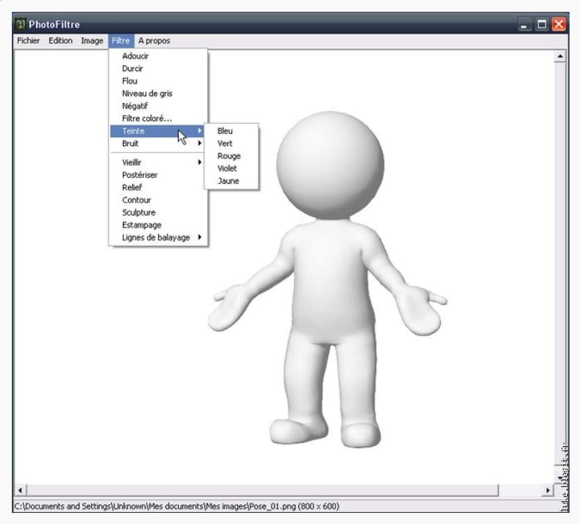

En règle générale PhotoFiltre sait faire presque toutes les opérations de base plus quelques unes, les mêmes opérations que tu rencontreras ensuite sur tous les autres logiciels...
C'est un petit logiciel gratuit performant, bien sur pas au niveau de GIMP par exemple mais qui fait bien son travail, quand on le manipule on est parfois surpris de ce qu'il sait faire si on le pousse un peu et personnellement j'utilise souvent PhotoFiltre pour les petits travaux simples pour aller vite (question d'habitude puisque j'ai des PhotoFiltre depuis la version 1.0a de 2001), il était nettement plus "basique et sommaire"...
Voilà pour ce qui est du logiciel...
Maintenant il faut s'entendre sur ce que tu appelles un fond neutre ou un fond transparent, je dois dire qu'à ce sujet ce n'est pas très clair: il est neutre (couleur unie sans motifs et sans ombres, texture etc) ou il est transparent: petits carrés blancs et gris...

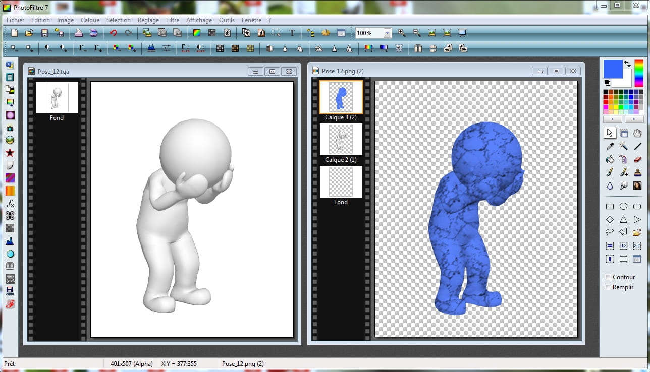

Ensuite pour la texture il te suffit la plupart du temps et si tu ne veux pas te fatiguer de faire une sélection, copier ce que tu veux mettre sur ton fond, et activer le plugin "Coller dedans" et passer par les modes de fusion et les réglages d'opacité, normalement ça marche bien...
Exemple très vite fait avec une texture marbre, un calque bleu et un mode produit, on pourrait faire des carreaux ou de l'écossais, mettre un nouveau fond etc mais je me suis contenté d'une texture interne du logiciel...
On peut faire plus simple mais c'est moins propre, on peut faire plus compliqué mais c'est plus long....
Luke.

Voilà,
- Tu ouvres ton premier objet dans PF.
- Tu vas dans Image --> Mode et tu choisis RVBA (couche Alpha).
- Tu sélectionne ton premier objet (lasso polygonal ou baguette magique c'est selon).
- Tu vas dans "Sélection" et là ça dépend de par où tu as sélectionné et comment: de l'extérieur avec la baguette magique -> Dilater ou avec le lasso plygonal -> Contracter et tu donnes la valeur par défaut de 1pixel.
- Tu appuies sur la touche "Suppr" de ton clavier et ton premier objet se trouve détouré sur fond transparent tu ne masques pas la sélection.
- Tu ouvres ta seconde image (de texture ou de fond).
- Tu vas dans "Sélection" --> Afficher la sélection.
- Clic droit --> Inverser la sélection.
- Tu appuies sur le bouton suppr de ton clavier et la forme de ton premier objet apparait avec la nouvelle texture.
- Clic droit --> Masquer la sélection.
- Tu mets ce calque en mode produit.
- Tu règles l'opacité et les couleurs.
- Ton nouveau dessin est sur ton premier et sans baver ni déborder...
-Tu enregistres éventuellement en PFI si tu penses en avoir besoin plus tard et sinon dans le format de ton choix tout en sachant que seulement le format PNG te laissera de la transparence en cas de besoin...
