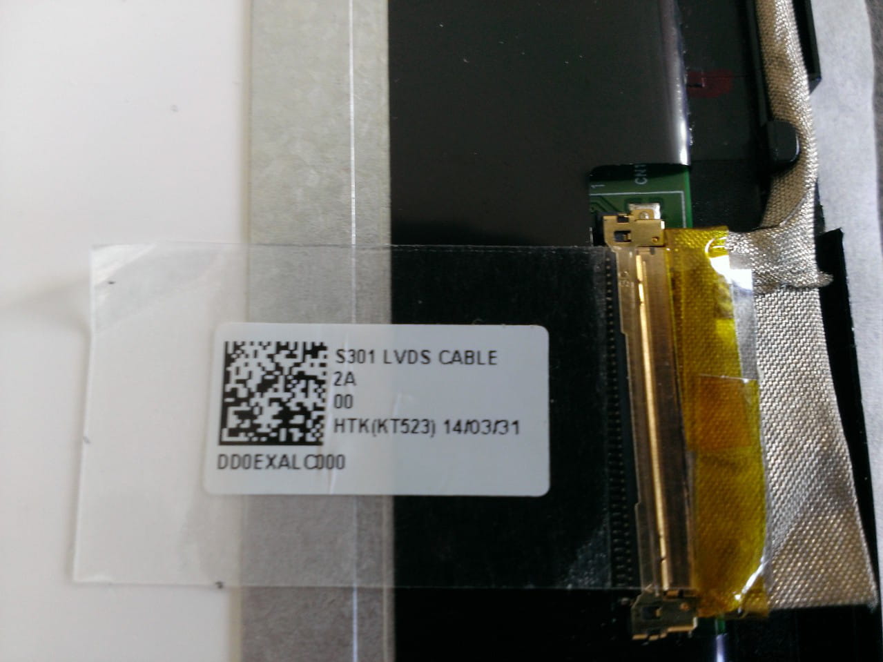

J'ai un portable Asus S301 (LA je crois), avec écran tactile. Depuis deux ans. Il fonctionnait bien mais il y a 6 mois, l'écran s'est mis à clignoter, et l'image à disparaître. Il fallait que je joue avec l'inclinaison de l'écran (le baisser à fond, le remonter, etc.) pour que l'image réapparaisse. Ça s'est aggravé, et vu que le portable est hors garantie, j'ai essayé de le fixer moi même, j'ai lu sur le net que ça pouvait venir de la nappe graphique, donc je l'ai démonté, débranché et rebranché la nappe qui était effectivement un peu usée, et surtout les câbles au niveau de la charnière de l'écran qui sont bien usés.

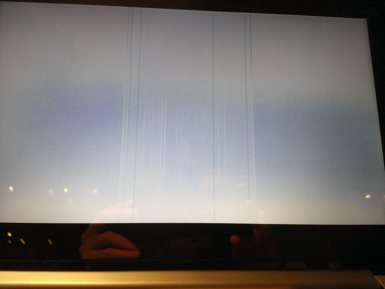

Ça n'a pas eu grand effet, et là, c'est de pire en pire, des lignes apparaissent sur l'écran, faut que je joue avec l'inclinaison pendant longtemps voir que je tapote sur la charnière pour que l'image réapparaisse. PC presque inutilisable quoi.

Bref, au vu de ce que je décris et des photos, vous pensez que ça vient d'où? Un câble graphique coûte genre 20€, ça me tenterait bien de le réparer moi même si ça vient de là. Mais si c'est pas le cas,, j'aurai perdu du temps et dépensé du fric pour rien et devrait remplacer l'écran... Ya aussi l'option renvoi à Asus hors-garantie, mais c'est 75€ le diagnostique et frais d'enlèvement. Un remplacement d'écran me coûterait 250€ au moins chez eux, mais c'est de l'officiel et tout quoi. Mais le PC m'a coûté 450€ donc voila. Vous me conseillez quoi?

A mon avis, il s'agit d'un défaut d'écran; qui se confirme si les lignes sont toujours au même endroit.. C'est aussi le problème des écrans un peu grand ou tout le monde tape dessus... comme pour appuyer sur le bouton de sonnette.. qui ne sonne pas; grosse erreur... ça ne sonne pas davantage, et on casse l'écran.

Je pencherais plutot pour le cable ..
Si le fait d'ouvrir/fermer modifie l'affichage ...
Ca coute moins cher que l'écran.
Ca vaudrait le coup d'essayer .
Mais vous faites comme vous le sentez ....
C'est un raisonnement logique aussi.. si c'est le cas, en triturant la nappe surtout au raz de la charnière, on devrait voir les changements sur l'écran...
