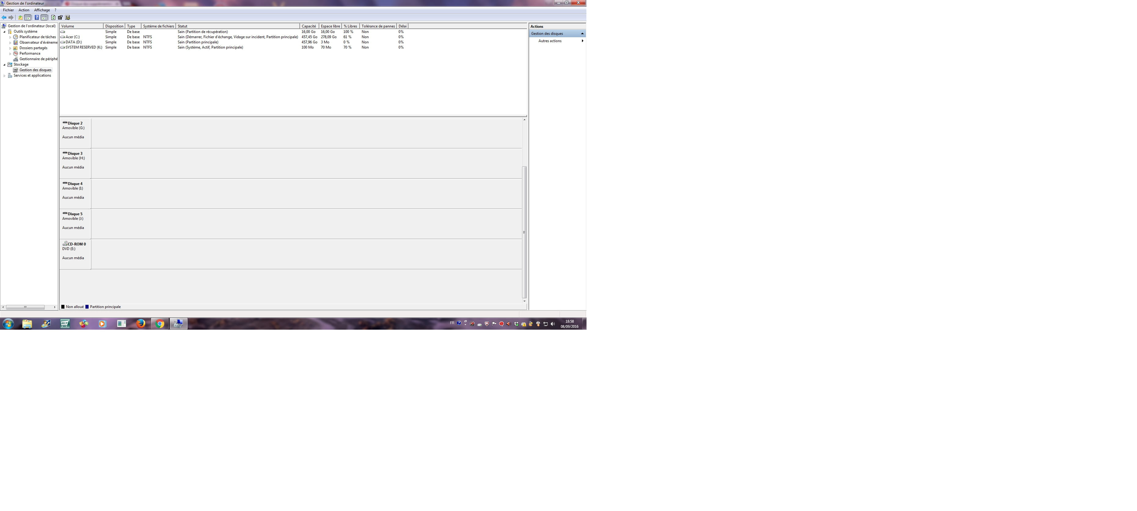

    Fait une capture d'écran de ton gestionnaire de disques ouvert en grand.
  2. Polajax Messages postés 58 Statut Membre
    Voilà ???

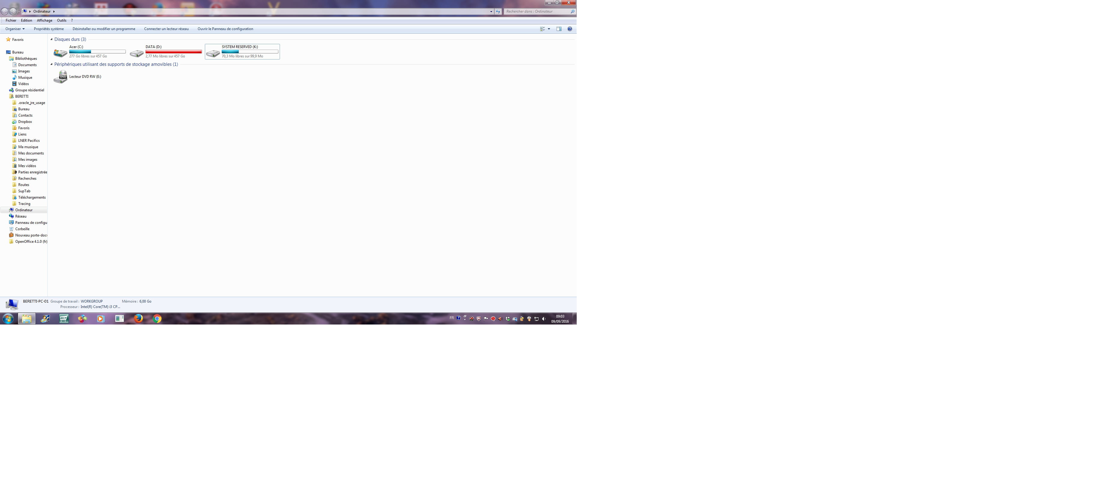

  3. phil2k Messages postés 10841 Date d'inscription   Statut Contributeur Dernière intervention   2 339
    Si je puis me permettre :
    Le "disque" de 100 Mo que vous voyez n'a rien a voir avec un disque rajouté , sa présence est due à un bug dans une mise a jour de Windows. Cela va rentrer dans l'ordre tout seul ..
    Sur la photo que vous montrez , on ne voit pas de nouveau disque.
    Pourriez-vous montrer ce qu'il y a en bas de la fenetre , en dessous des disques 4,5 ...
    1. Polajax Messages postés 58 Statut Membre
      Merci pour votre réponse, ci-joint le bas du tableau comme vous me l'avez demandé.
      J'ajoute une information, le disque de 100 Mo a été créé par moi et nommé K à la suite
      de manipulation après avoir placé le disque dur, un pavé est apparu provenant de "technologie de stockage Intel rapide " .j'ai cru que c'était le logiciel d'installation du disque.

  4. Polajax Messages postés 58 Statut Membre
    Voilà ci-joint

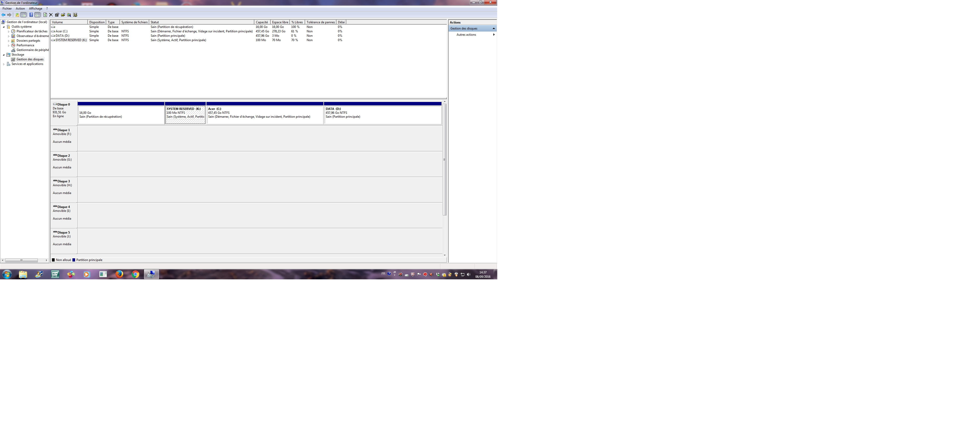

  6. Polajax Messages postés 58 Statut Membre
    Etat actuel .

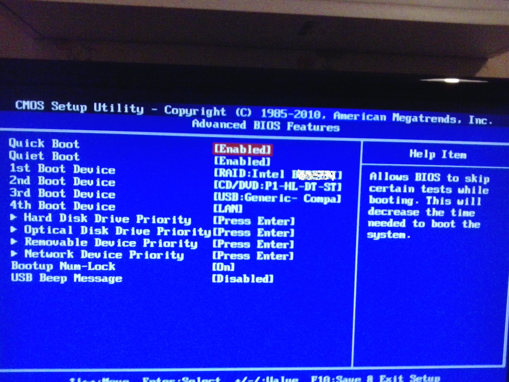

  9. Polajax Messages postés 58 Statut Membre
    bios
    1. Utilisateur anonyme
      RE
      D'après ce que je vois, il y a un montage en RAID, et ça je ne connais pas du tout.
      Peut être que " phil2k " connais le principe et pourra t'aider, sinon j'essayerai de te trouver quelqu'un d'autre.

  10. phil2k Messages postés 10841 Date d'inscription   Statut Contributeur Dernière intervention   2 339
    Effectivement , le disque additionnel a été monté en mirroir (RAID-1)
    C'est une sécurité , au cas ou l'un des 2 disques lache.
    Vous pouvez laisser comme ca .
    Si vous voulez supprimer le mirroir, il faut voir si c'est possible sans tout casser .

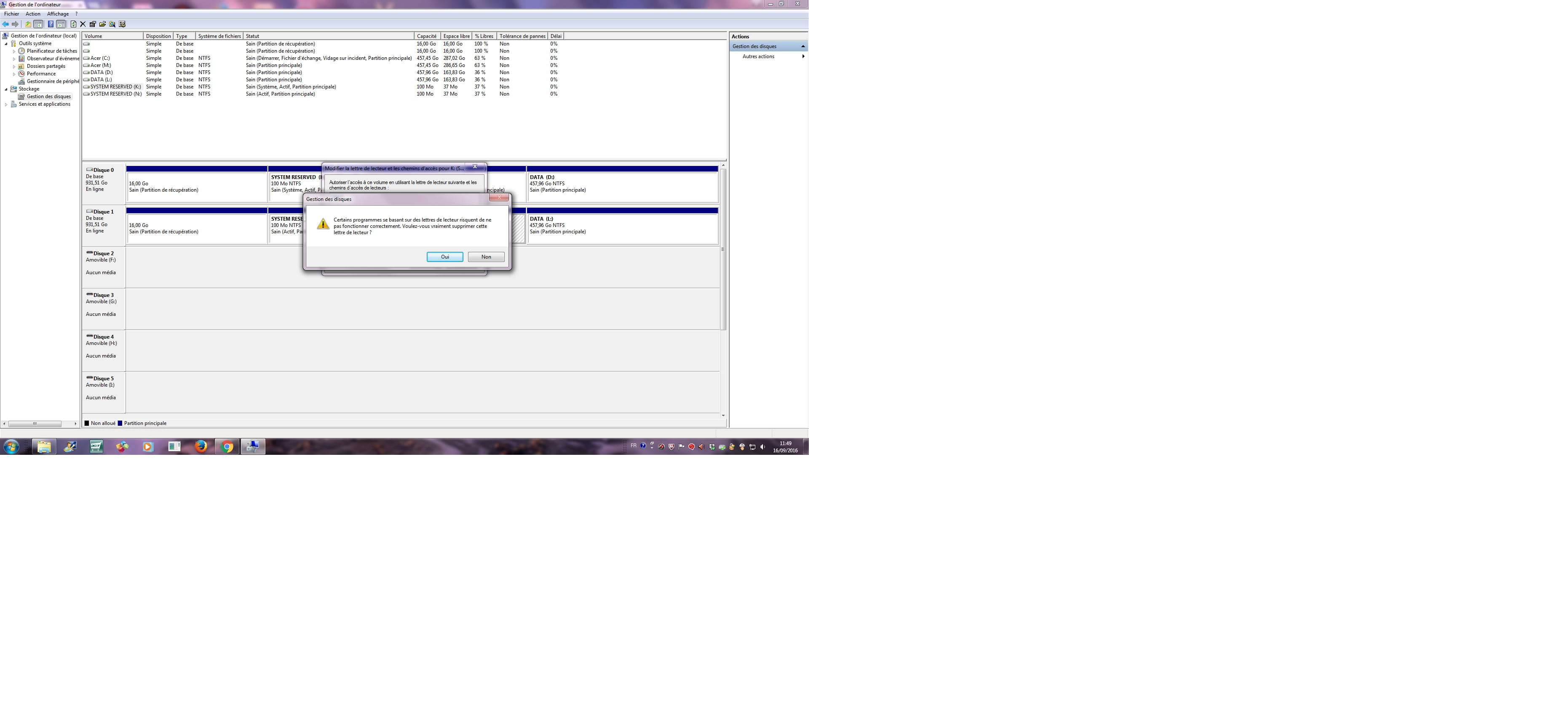

      Bonjour, opération réussie sans casse, seul problème après avoir enlevé le disque suplémentaire il reste à l'interieur du disque principal l'emplacement réservé "K" ( voir capture d'écran ) pouvez vous m'éclairer ?
  13. Polajax Messages postés 58 Statut Membre
    Résultat après a voir supprimé le miroir
      Re, désolé mais window ne veut pas le supprimer sous prétexte que le système est actif.
    2. phil2k Messages postés 10841 Date d'inscription   Statut Contributeur Dernière intervention   2 339
      Il ne faut pas supprimer la partition , mais la lettre uniquement .
      Relisez ce que j'ai écrit :
      Click droit sur la partition K , modifier la lettre de lecteur , supprimer
      1. Polajax Messages postés 58 Statut Membre > phil2k Messages postés 10841 Date d'inscription   Statut Contributeur Dernière intervention
        ok mais j'ai cette réponse,(voir capture d'écran) en plus j'ai installé le DD et j'ai pratiquement rien fait comme manip il a été reconnu presque instantanément et là pareil une nouvelle partition N que je n'ai demandée. ??
  15. Polajax Messages postés 58 Statut Membre
    Captures d'écran après instatallation du DD
    et
  16. phil2k Messages postés 10841 Date d'inscription   Statut Contributeur Dernière intervention   2 339
    Pour le message de la 2eme capture ,il faut répondre OUI .
    C'est simplement un avertissement.
    Si vous aviez essayé de modifier la lettre du C: , par exemple , il aurait fallu répondre non , parce que ca aurait empeché beaucoup de programmes de fonctionner .
    Mais dans le cas du K , vous pouvez y aller et répondre OUI .
    Pour la 1ere capture , comme vous avez cassé le mirroir , le 2 eme disque est la copie conforme du 1er , au moment ou vous l'avez débranché .
    Pour l'utiliser comme un disque normal , il va falloir le nettoyer .
