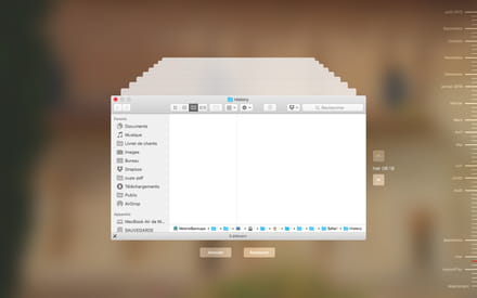

2. Y a-t-il moyen de récupérer mon historique sachant que dans mon Utilisateur/Bibliothèque/Safari je n'ai aucun "History.plist". Mon récent historique (depuis ma bêtise) se trouve dans Utilisateur/Bibliothèque/Caches/Metadata/Safari/History (ce dernier étant un dossier). Lorsque je suis sur ce "History" et que j'entre dans Time Machine, je ne trouve rien avant ma bêtise (cf. image ci-jointe)
